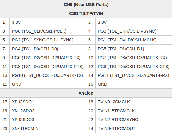

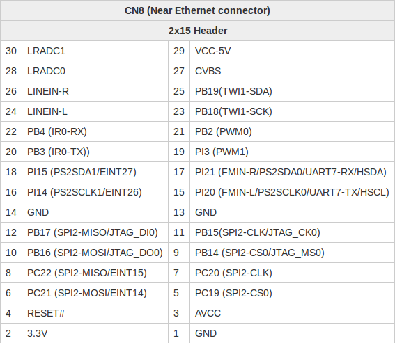

Dostępne piny

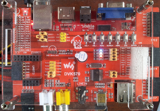

Cubietruck posiada dwa gniazda z wyprowadzonymi na nich wszystkimi dostępnymi pinami - w tym GPIO możliwymi do wykorzystania do sterowania urządzeń. Niestety, raster pinów na złączach jest dość nieprzyjazny i musimy stosować przejściówki lub bardzo cienkie 'dupointy'. Problem z dostępem rozwiązuje też dowolny DEVKIT. W przypadku użytego przeze mnie DVK570 mamy 4 diody LED podłączone odpowiednio do pinów portu PG00 - PG03. Spróbujmy dla przykładu wysterować te diody...

gpio_pin_3 = port:PG00<0><default><default><0>
gpio_pin_4 = port:PG01<0><default><default><0>
gpio_pin_5 = port:PG02<0><default><default><0>
gpio_pin_6 = port:PG03<0><default><default><0>
W omawianym przykładzie dodaliśmy 4 piny gpio_pin3 do gpio_pin6, które zostaną przypisane do rejestru G. Zmieniamy też ilość dostępnych pinów GPIO (parametr gpio_num = 8) i zapisujemy plik.

Program cyklicznie zapala i gasi poszczególne diody LED:
oot@ctdev:~/pySUNXI-0.1.12# python blink.py
Działąnie skryptu...
