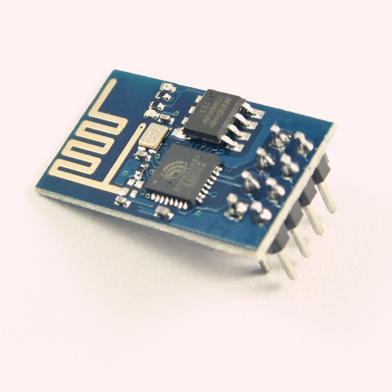

Tak to wygląda:

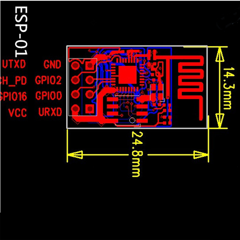

A tak wygląda płytka PCB i pinout modułu::

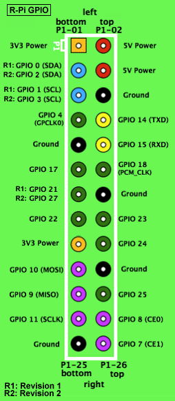

Połączenie jest trywialne, łączymy odpowiednio RX, TX, GND, 3V3 Power od strony RPi do UTXD, URXD, GND i UCC układu ESP, należy jeszcze podpiąć na stałe CH_PD do UCC oraz zadbać o możliwość chwilowego podpięcia GPIO0 do GND - będzie to potrzebne w procesie flashowania ESP.
Pinout portu P1 Maliny:
ESP8266 i Raspberry Pi
