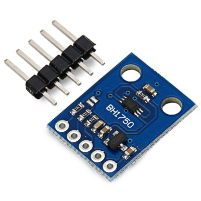

Wykorzystany moduł BH1750

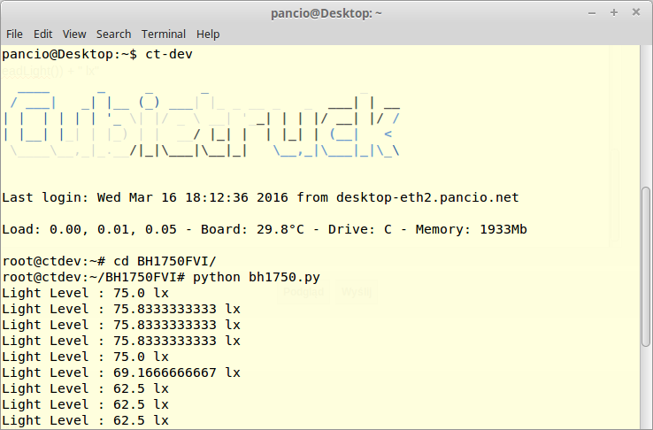

Rezultat:
Rezultat wykonania skryptu
