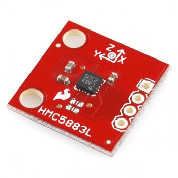

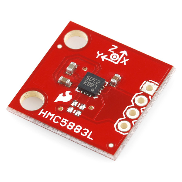

- Czujnik z układem HMC 5883L, ja wykorzystałem moduł firmy Geeetech:
Czujnik z magnetometrem opartym na układzie HMC5883L
