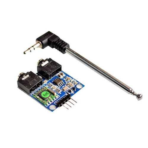

Dzisiaj zapraszam do zapoznania się z tutorialem, który pozwoli nam używać radia FM sterowanego z wykorzystaniem ulubionej magistrali I2C. Moduł, który wykorzystamy wyposażony jest w układ TEA 5767 oraz w przedwzmacniacz słuchawkowy. Prostota sterowania pozwala zastosować go praktycznie z każdym systemem mikroprocesorowym jak również z naszym Linuxem na Cubietruck-u. Masz układ dostępny jest pod adresem: 0x60. Na potrzeby tego tutoriala wykorzystałem moduł deweloperski z kompletem gniazd, pinów sterujących i antenką teleskopową. Cena na znanym portalu waha się w granicach 4$:
TEA5767 z antenką
TEA5767 z antenką
Układ zasilany jest napięciem 3,3V więc nie wymagana jest żadna konwersja napięć i można bezpośrednio podpiąć układ do naszego CT.

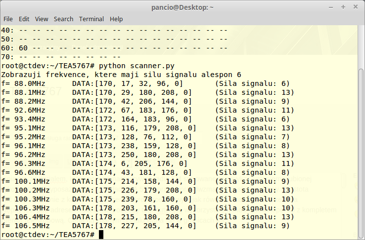

scanner.py:
#!/usr/bin/python
# -*- encoding: utf-8 -*-
bus = smbus.SMBus(1)  # novejsi varianta RasPi (512MB)
#bus = smbus.SMBus(0)  # starsi varianta RasPi (256MB)
adc_limit = 6       # minimalni hodnota sily signalu, pri ktere bude frekvence zobrazena
print "Zobrazuji frekvence, ktere maji silu signalu alespon " + str(adc_limit)
freq = 87.5          # prohledavani pasma zacina od 87.5MHz
while (freq <= 108):
  freq= freq + 0.1   # v kazdem pruchodu smyckou while... se frekvence zvetsi o 100kHz
  # prevod frekvence na dva bajty (podle kat.listu)
  freq14bit = int(4 * (freq * 1000000 + 225000)/32768)
  freqH = int(freq14bit / 256 )
  freqL = freq14bit & 0xFF
                               # popisy jednotlivych bitu v bajtech - viz. katalogovy list
  bajt0 = 0x60                 # I2C adresa obvodu
  bajt1 = freqH                # 1.bajt (MUTE bit ; frekvence H)
  bajt2 = freqL                # 2.bajt (frekvence L)
  bajt3 = 0b10110000           # 3.bajt (SUD  ;  SSL1,SSL2  ;  HLSI  ;  MS,MR,ML  ;  SWP1)
  bajt4 = 0b00010000           # 4.bajt (SWP2 ; STBY ;  BL ; XTAL ; SMUTE ; HCC ; SNC ; SI)
  bajt5 = 0b00000000           # 5.bajt (PLREFF  ;  DTC  ;  0;0;0;0;0;0)
  blokdat=[ bajt2 , bajt3 , bajt4 , bajt5 ]
  # preladeni na novou frekvenci
  bus.write_i2c_block_data( bajt0 , bajt1 , blokdat )
  time.sleep(0.05)  # mezi jednotlivymi frekvencemi chvili pockej, nez se vyhodnoti sila signalu
  # precteni obsahu obvodu
  bajt1r = bus.read_byte(bajt0)                       # prvni bajt se musi cist samostatne
  data = bus.read_i2c_block_data( bajt0 , bajt1 )     # nacteni vsech bajtu z obvodu
  data[0] = bajt1r                                    # prvni bajt se nahradi samostatne nactenou hodnotou
  sila = data[3] >> 4       # v nejvyssich 4 bitech ctvrteho baju (data[3]) je pri cteni registru sila signalu
  if (sila >= adc_limit):   # porovnani sily signalu na aktualni frekvenci s pozadovanym limitem
    print "f= " + str(freq) + "MHz" , "\tDATA:" + str(data[0:5]) + "\t(Sila signalu: " + str(sila) + ")"

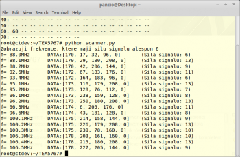

Działanie skanera
Działanie skanera

  print "pripustne parametry:"
  print "... -n fff.f       prime nastaveni frekvence"
  print "... -sn fff.f LL   nalezeni nejblizsi stanice nad zadanou frekvenci"
  print "... -sd fff.f LL   nalezeni nejblizsi stanice pod zadanou frekvenci"
  print "... -v LL          automaticky vypis vsech silnych frekvenci"
  print "... -h0            uplne ztlumit hlasitost (MUTE)"
  print "... -h1            obnovit hlasitost"
  print "... -t LL          hledani stanic pomoci tlacitek na GPIO portech"
  print "... -p             prepinani preddefinovanych stanic pomoci tlacitek"
  print ""
  print "  fff.f = frekvence v MHz. Pripustne hodnoty jsou mezi 87.5 a 108"
  print "  LL    = minimalni sila signalu (ADC_level), pri ktere je signal"
  print "           pri automatickem vyhledavani povazovany za stanici  (0 az 15)"
