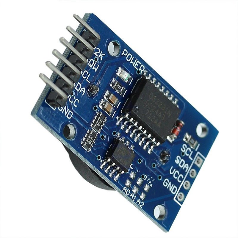

Dziś chciałbym przedstawić dość ciekawy moduł, który zawiera w swojej strukturze 2 układy, precyzyjny zegar czasu rzeczywistego(+bateria!) oraz pamięć EEPROM o pojemności 32Kb. Moduł dostępny jest za ok 1,5$. Oba układy sterowane są oczywiście magistralą I2C. Kilka słów o DS3231 jest to następca bardzo popularnego DS1302, który w swojej strukturze zawiera dodatkowo datownik, podwójny alarm, miernik temperatury z kompensacją. Dodatkowo nasz DS3231 może być źródłem sygnału 32KHz (lub jego podzielnych) oraz źródłem przerwań (np w celu wybudzenia naszego Cubie zgodnie z zaprogramowanym alarmem... Warto w tym miejscu wspomnieć również o bliźniaczym układzie DS3232, który prócz wszystkiego opisanego powyżej posiada również dodatkową pamięć SRAM (235 komórek). My skupimy się a wersji DS3231 ale nasze biblioteki mogą być wykorzystane dla obu układów. Dodatkowy układ, AT24C32 jest chyba jednym z najpopularniejszych pamięci typu EPPROM jakie występują w większości sprzętu RTV/SAT (np. jako pamięć nastaw programów). W zasadzie ten rodzaj układu mógłby leżeć poza polem naszego zainteresowania (wszak Cubietruck posiada 8GB pamięci FLASH) ale spójrzmy na to w taki sposób jakbyśmy musieli np zapisywać nastawy naszych eksperymentów a następnie korzystać z nich za pomocą innych urządzeń.. np mikrokontrolera AVR...

Masz moduł podłączamy standardowo do zasilania 3V3 i magistrali I2C. Układy zgłaszają się odpowiednio:
  • DS3231 - 0x68
    AT24C32 - 0x57
root@ctdev:~/ds3231# i2cdetect -y 1
10: -- -- -- -- -- -- -- -- -- -- -- -- -- -- -- --
40: -- -- -- -- -- -- -- -- -- -- -- -- -- -- -- --
50: -- -- -- -- -- -- -- 57 -- -- -- -- -- -- -- --
60: -- -- -- -- -- -- -- -- 68 -- -- -- -- -- -- --
