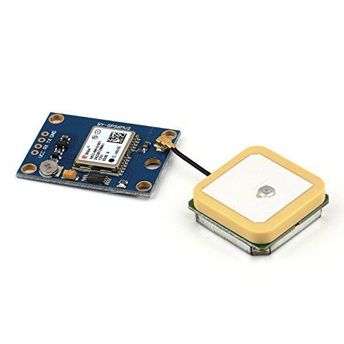

Dziś chciałbym przedstawić coś bardzo prostego, coś co każdy będzie mógł podłączyć do swojego PC, Rasberry, Arduino czy w końcu naszego Cubietrucka... Zajmiemy się tematem odbiornika GPS. O zaletach GPS-a raczej nie musimy wspominać, pokrótce pozwala on na zlokalizowanie naszego położenia względem poruszających się na widnokręgu satelitów geostacjonarnych. W cenie ok. 7$ możemy kupić moduł U-BLOX NEO-6M, który ze względu na swoje własności (a zwłaszcza cena!) pozwala na szersze zainteresowanie się tematem.
U-BLOX NEO 6M
U-BLOX NEO 6M
Kilka słów o naszym odbiorniku:
Napięcie zasilania: od 2,7 V do 5,0 V
Pobór prądu: ok. 80 mA
Komunikacja: NMEA, UART 4800, 9600 (domyślnie), 19200, 38400, 57600, 115200, 230400 bps
Dokładność pozycji: 2,5 m
Czułość: -161 dBm
Odświeżenie: do 5 Hz
Ciepły/zimny/gorący start: 27 sekund / 27 sekund / 1 sekunda
Posiada wbudowaną antenę oraz złącze do wyprowadzenia wersji zewnętrznej u.F (w zestawie)

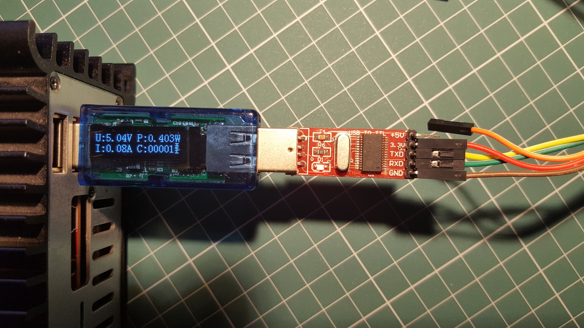

Do zabawy z naszym odbiornikiem GPS potrzebny nam będzie jeszcze konwerter USB <-> RS232 (standard TTL). Oczywiście wymagany on jest w przypadku, gdy nasze urządzenie nie posiada wyprowadzeń dla RS232 TTL (np. PC). Zastosowanie konwertera pozwala na podłączenie naszego odbiornika GPS do dowolnego urządzenia posiadającego USB.

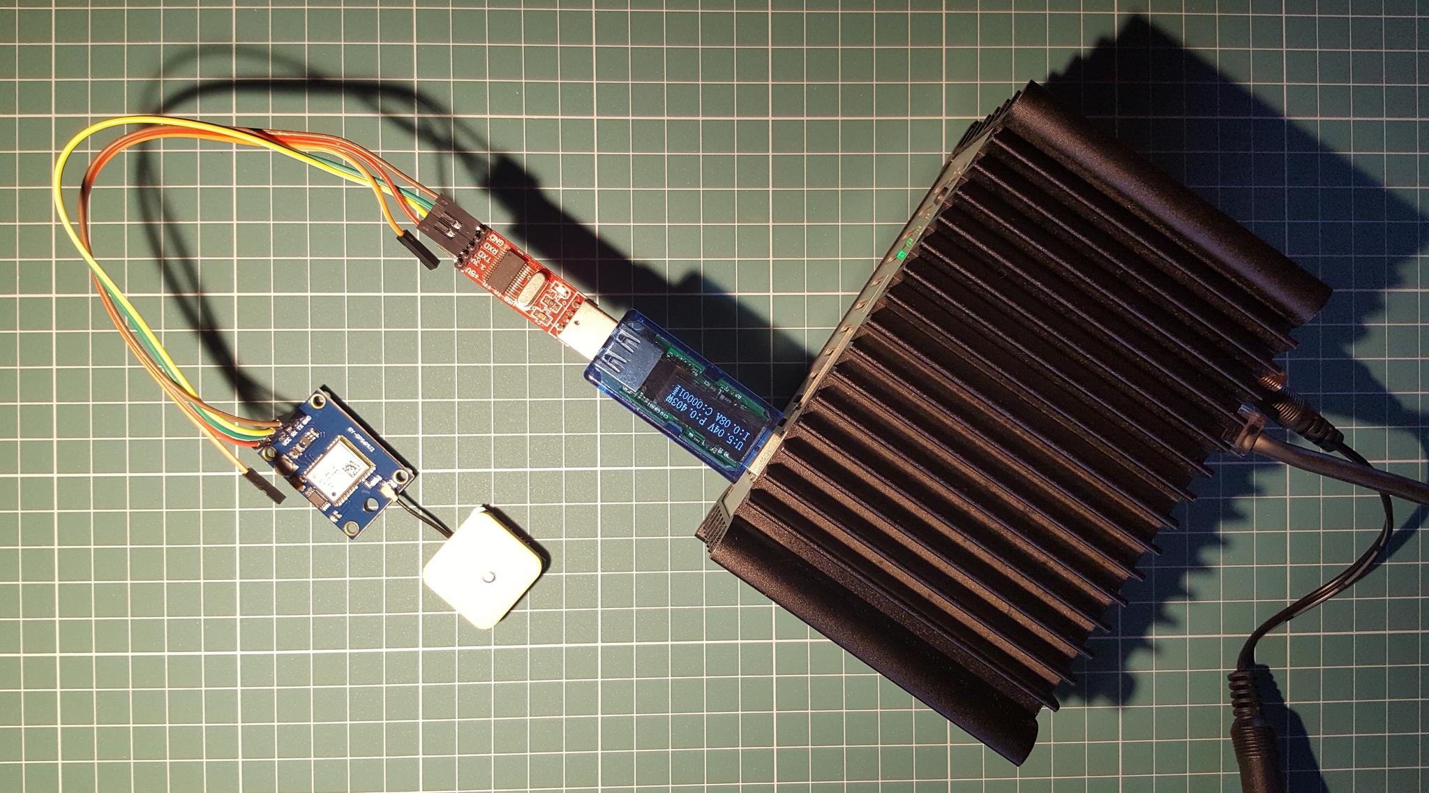

A tak wygląda mój "zestaw":

Dodatkowym elementem wykorzystanym przeze mnie jest miernik poboru mocy wpięty pomiędzy port USB a konwerter. Jak łatwo zauważyć, odbiornik GPS nie jest urządzeniem bardzo energooszczędnym :-).

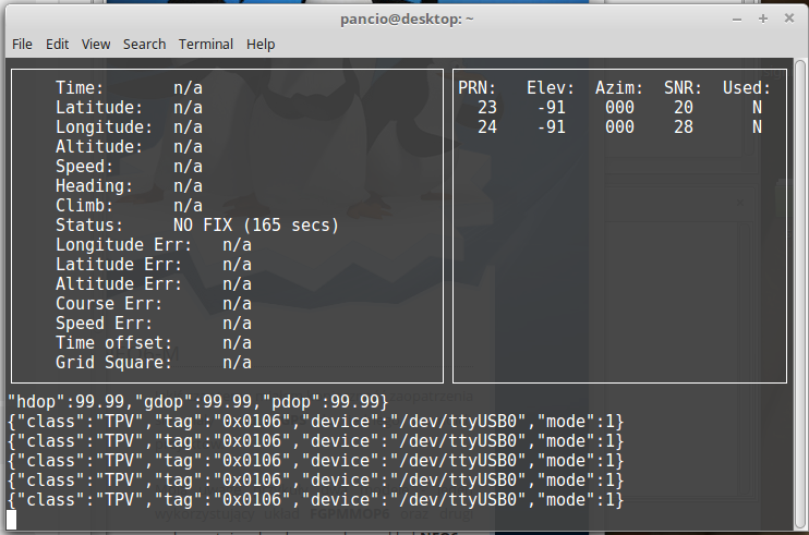

Od tej pory masz gpsd będzie w stanie pobierać dane z odbiornika i można będzie je odczytywać za pomocą klientów gps (cgps, xgps, ...):
cgps w akcji...
cgps w akcji...
Na powyższym obrazku widzimy, że nasz odbiornik "zauważył" już 2 satelity... ale wciąż nie zna swojego położenia. Generalnie w budynku trudno jest uzyskać zadowalające wyniki i czasem warto zaopatrzyć się w wydajniejszą antenę...
