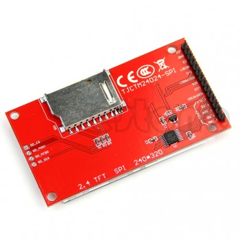

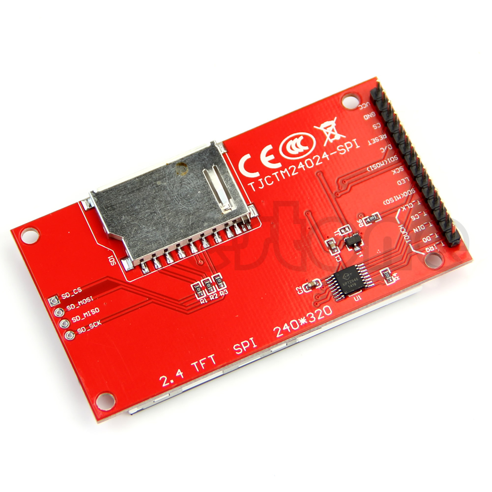

Wyświetlacz
Właściwie dowolny z układem ILI9341 będzie działał. Różnice mogą tyczyć się wielkości oraz jak się okazuje szybkością zegara taktującego.... generalnie każdy działa lepiej lub gorzej :-). Ja zakupiłem taki moduł: 2.4" 240x320 SPI TFT LCD Serial Port Module+3.3V PBC Adapter SD ILI9341 (7$). Świeci przyzwoicie, posiada touch panel, czytnik kart SD:
Uwaga!
TJCTM24024-SPI może być zasilany napięciem 5V ale nie toleruje napięć wyższych niż 3V3 na liniach sterujących!

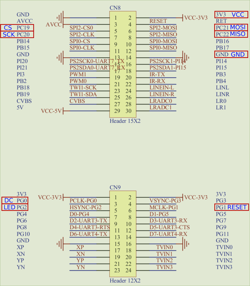

Ponownie wytłuściłem zmiany istotne dla naszego wyświetlacza. W moim przypadku posłużyłem się trzema pinami portu PG [0:2] gdyż zostały one w cywilizowany sposób wyprowadzone na płytce DVK570. Ty możesz użyć dowolnych, zakończonych na złączach CN8 i CN9 ale nie jest to konieczne. W zrozumieniu powyższego zapoznaj się z poniższym schematem:
Mapowanie portów na piny w CT (DVK570)

Biorąc pod uwagę nasze modyfikacje w mapie połączeń podłączamy nasz wyświetlacz zgodnie z poniższą tabelą:
[TJCTM24024-SPI  ]  |   [CUBIEBOARD    ]
[PIN    NAME     ]  |   [PIN     NAME  ]
[J2-1	VCC      ]  -	[CN8-2    3V3  ]
[J2-2	GND      ]  -	[CN8-14   GND  ]
[J2-3	CS       ]  -	[CN8-5    PC19 ]
[J2-4	RESET    ]  -	[CN9-6    PG01 ]
[J2-5	D/C      ]  -	[CN9-3    PG00 ]
[J2-6	SDI(MOSI)]  -	[CN8-6    PC21 ]
[J2-7	SCK      ]  -	[CN8-7    PC20 ]
[J2-8	LED      ]  -	[CN9-5    PG02 ]
[J2-9	SDO(MISO)]  -	[CN8-8    PC22 ]
[J2-10	T_CLK    ]  -	NC
[J2-11	T_CS     ]  -	NC
[J2-12	T_DIN    ]  -	NC
[J2-13	T_DO     ]  -	NC
[J2-14	T_IRQ    ]  -	NC
W moim przypadku sterowanie LED okazało się niewystarczające (jeśli chcesz sterować podświetleniem - należałoby zastosować wtórnik, gdyż poziom sygnału linii PG02 jest bardzo niski) - zrezygnowałem z podłączenia linii J2-8(LED) do CN9-5(PG02) i podpiąłem ją bezpośrednio do 3V3.

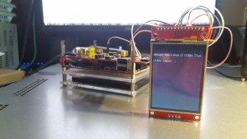

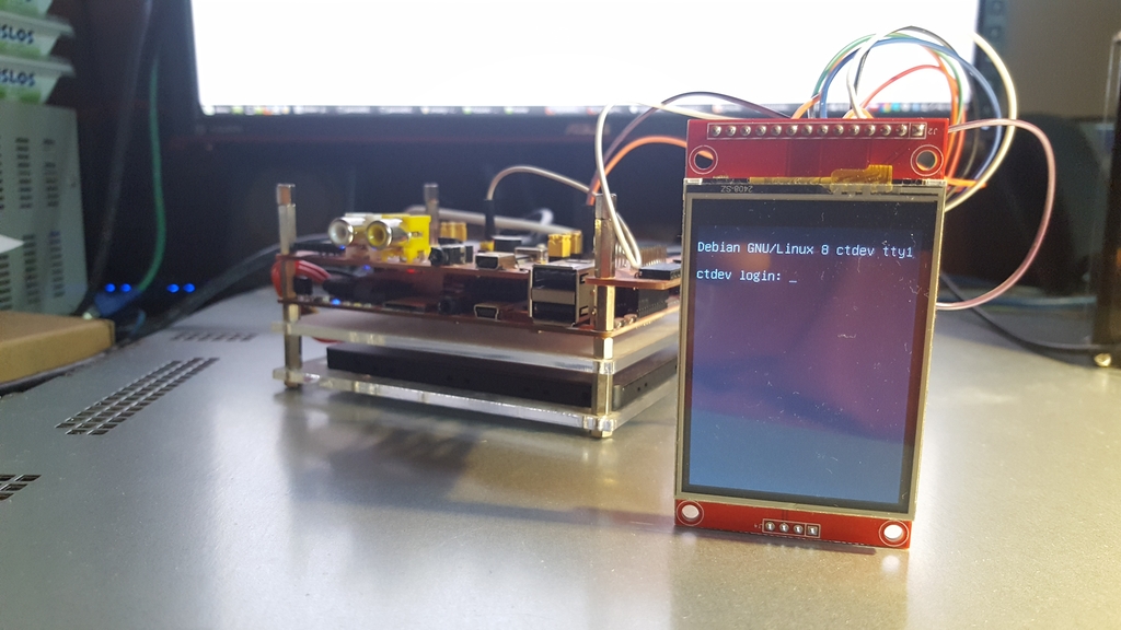

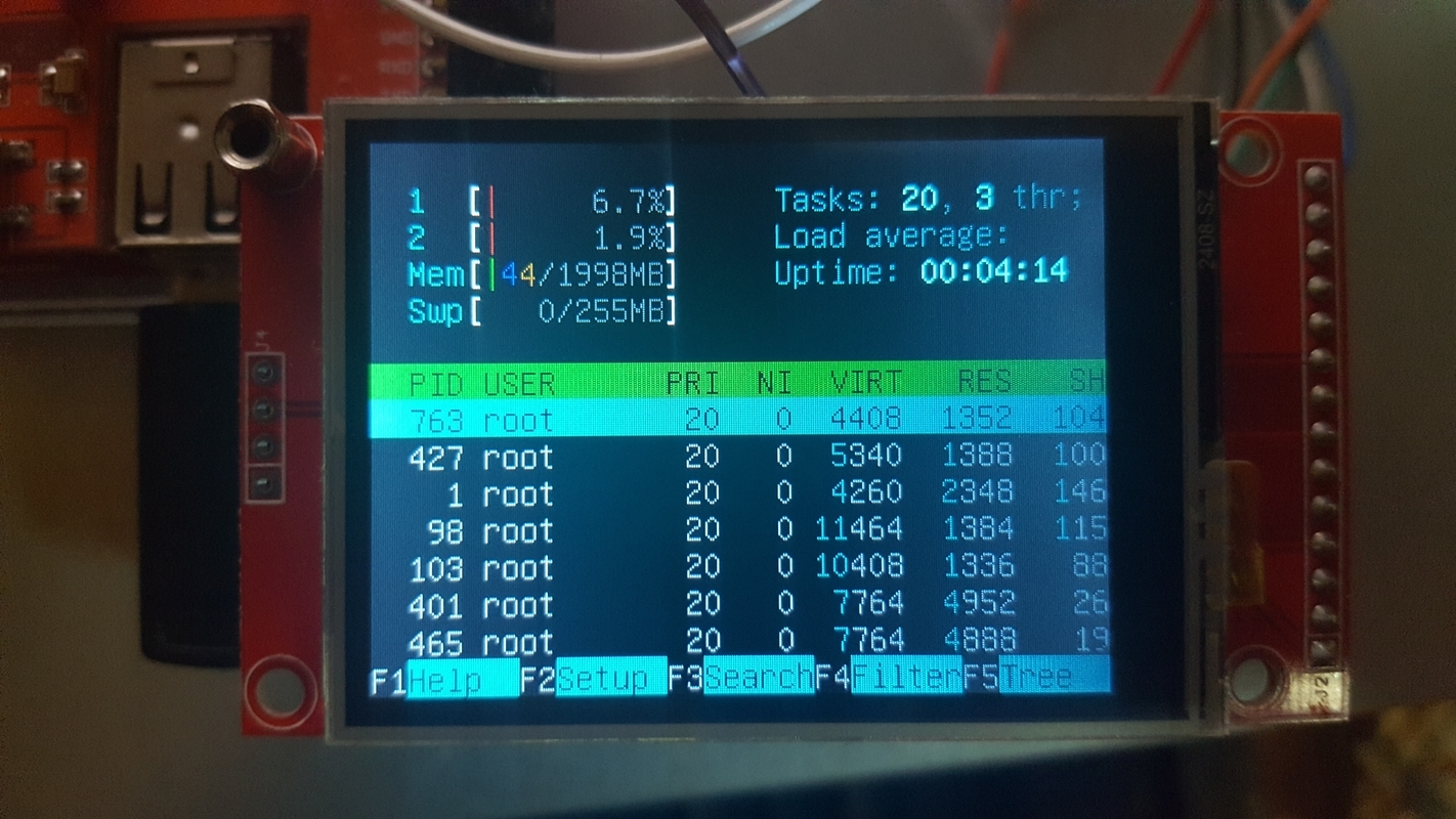

Po udanych testach proponuję wrzucić powyższe np do pliku /etc/rc.local celem automatycznego ładowania modułu po starcie CT. Ostateczny test pozwoli na "wyplucie" komunikatów konsoli na wyświetlacz:
root@ctdev:~# con2fbmap 1 2
Teraz bez problemu możemy się logować i obserwować komunikaty na wyświetlaczu... co dalej? X-sy... :-)
