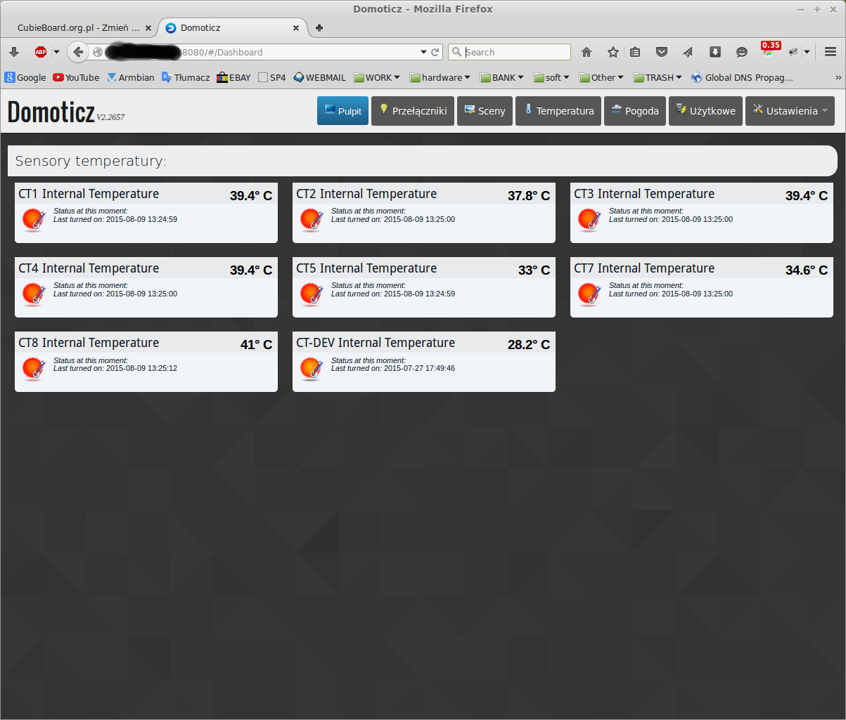

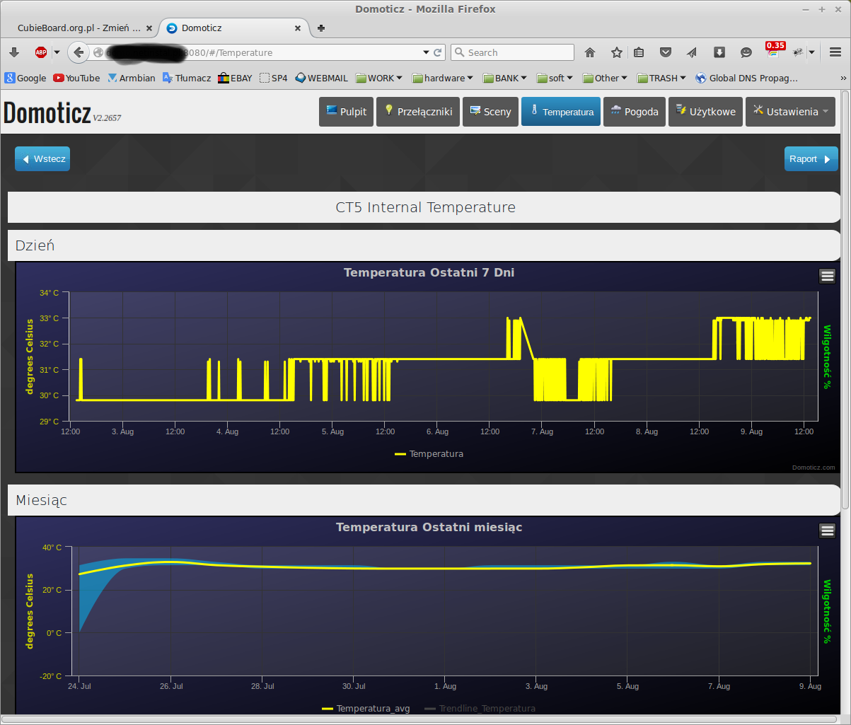

Wpisz w przeglądarce internetowej adres swojego CB/CT z uwzględnieniem portu, na którym uruchamiałeś GUI Domoticz. Przykładowo:
http://192.168.100.100:8080
Powinieneś zobaczyć GUI systemu Domoticz... nie zapomnij wykonać update-u systemu (Setup->Check for Updates) i już możesz prezystąpić do konfiguracji cyfrowego domu...
