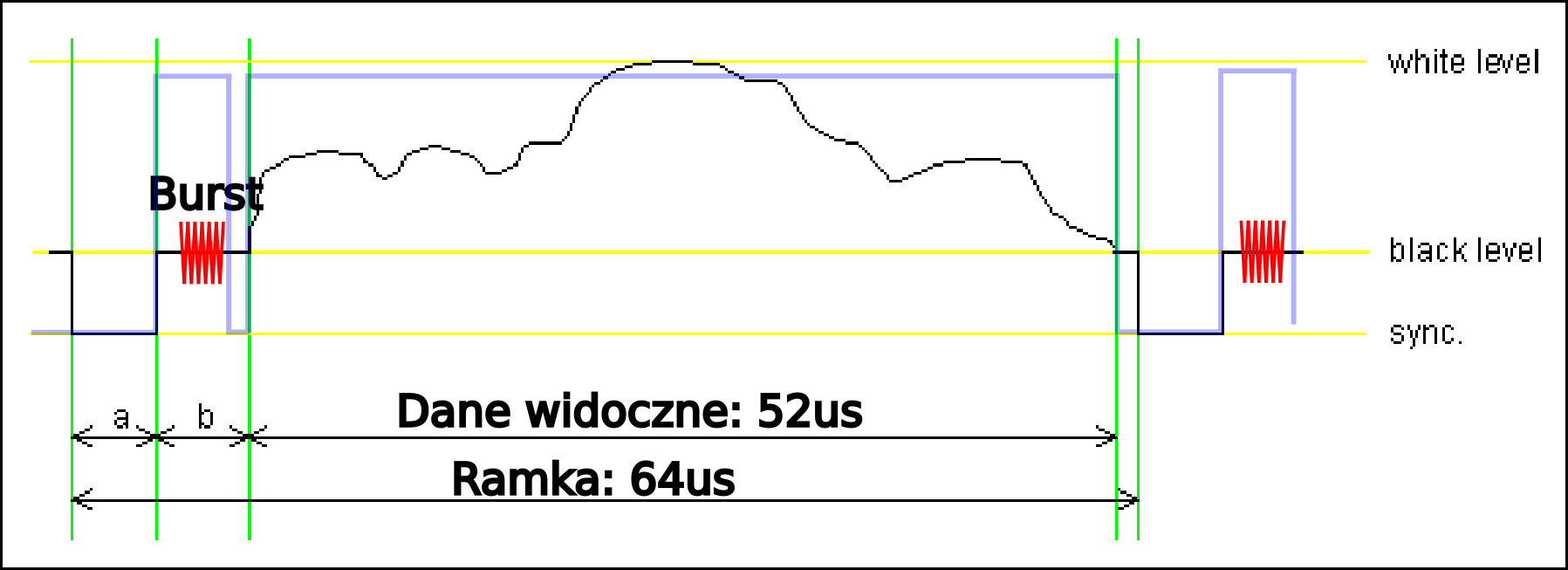

Teraz opowiem troszkę o trybie VG... za którego obsługę odpowiada PIC12F1572. NA poniższym obrazku kolorem fioletowym zaznaczono przebieg sygnału VGATE względem wytwarzanego sygnału wideo. Sygnał ten jest wytwarzany przez mikrokontroler i synchronizowany z sygnałem /SYNC pochodzącym z GTIA. Przebieg tego sygnału kluczuje bramki układu U2 oraz parę tranzystorów Q1 i Q2. W efekcie gdy wyjście RA4 jest w stanie niskim układ FMS6400 nie dostaje sygnału luminancji i chrominancji w efekcie czego obraz w tych obszarach jest... czarny.
Zastosowanie tej "sztuczki" pozwala na eliminację skrajnych - lewej i prawej - części ekranu pozostawiając je czarnymi. Jest to czasami przydatne, gdy nasz monitor wyświetla więcej niż byśmy sobie tego życzyli :-) Osobiście uważam, że zastosowanie VGATE obcina obraz w nadmiarze i wiele produkcji demoscenowych po prostu będzie obcięta z efektów. Oczywiście tryb ten można dowolnie włączać i wyłączać poprzez zastosowanie zworki.

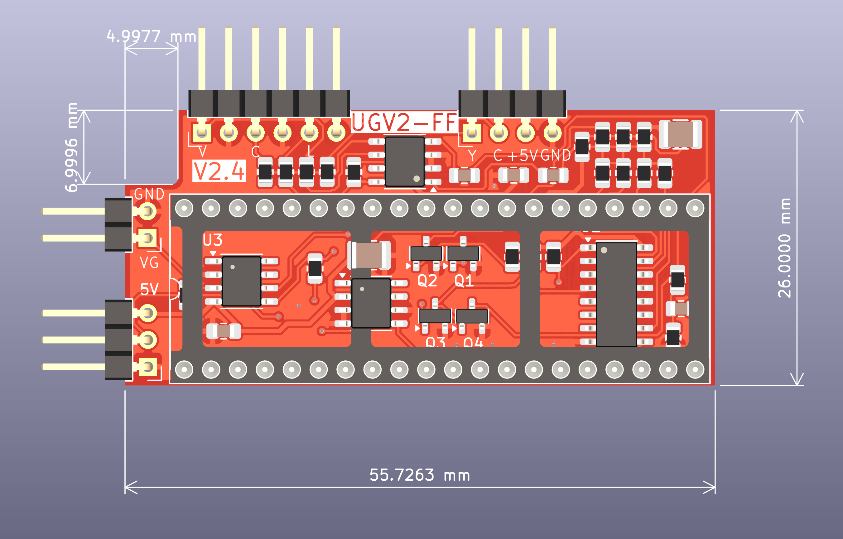

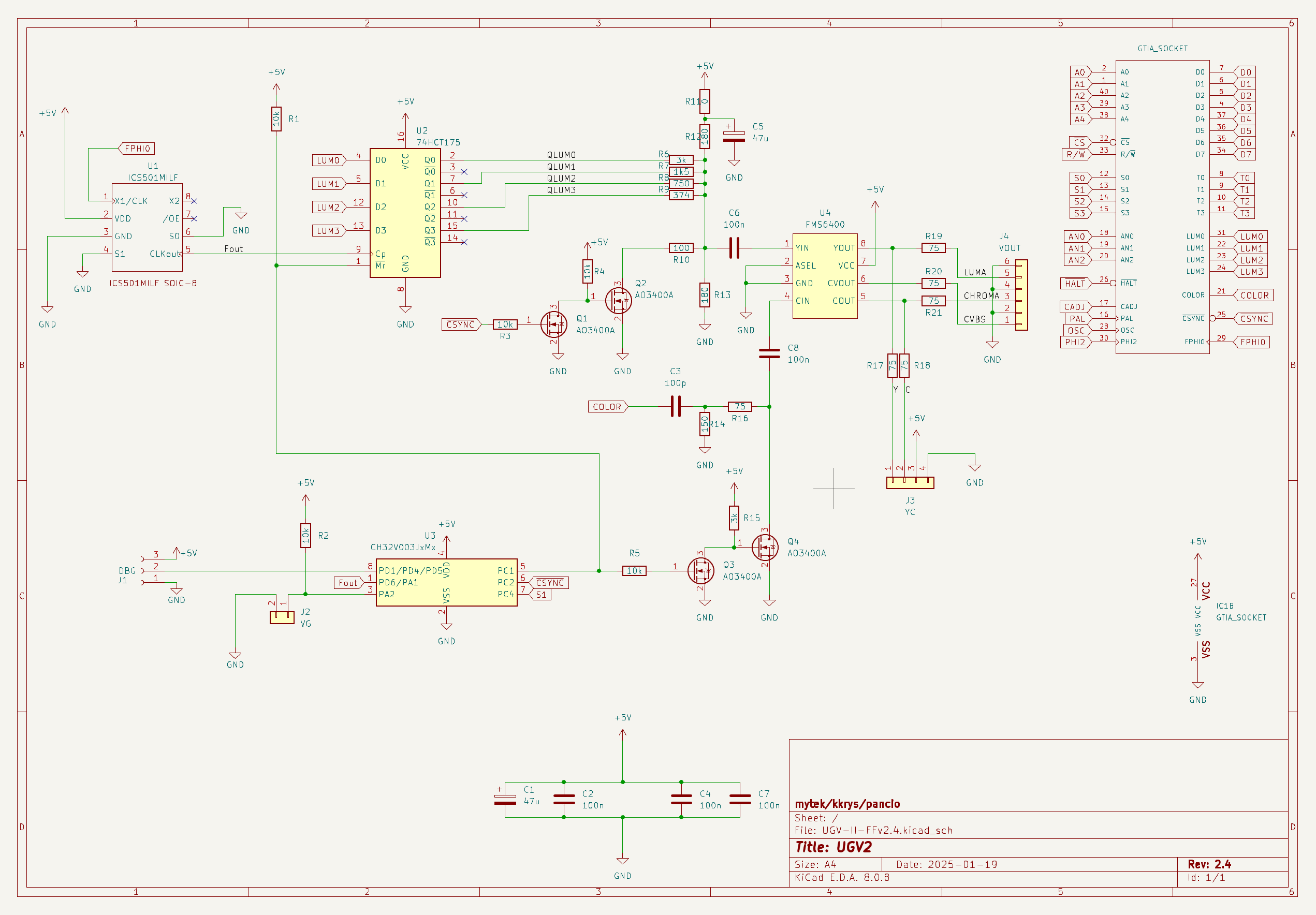

Jak już wspomniałem na wstępie, układ UGV2-FF został wykonany w odmienny sposób co przedstawia poniższy schemat:
Podobnie jak UGV-II, SavoNARA-UGV2-FF składa się z bloków funkcjonalnych ale zrealizowanych w odmienny sposób:
  • bloku generowania sygnału luminancji - zatrzaski w 74F175 wraz z drabinką rezystorową R7-R10 stanowi rodzaj DAC-a,
  • bloku wytwarzania właściwego poziomu sygnału /CSYNC - para tranzystorów Q1 i Q2 oraz rezystory R3, R4 i R11,
  • bloku wytwarzania sygnału VG - układ CH32V003, pary tranzystorów Q3 i Q4 oraz rezystor R6,
  • bloku przetwarzania i poprawy sygnału wideo - układ FMS6400, rezystory R20-R22 oraz R18-R19.
  • bloku wytwarzania sygnału zegara strobującego zatrzaski i taktującego mikrokontroler częstotliwością 14MHz - odpowiada za to układ ICS501.
Działanie układu opiera się na podobnych regułach jak układ Mytek-a ale diabeł tkwi w szczegółach.

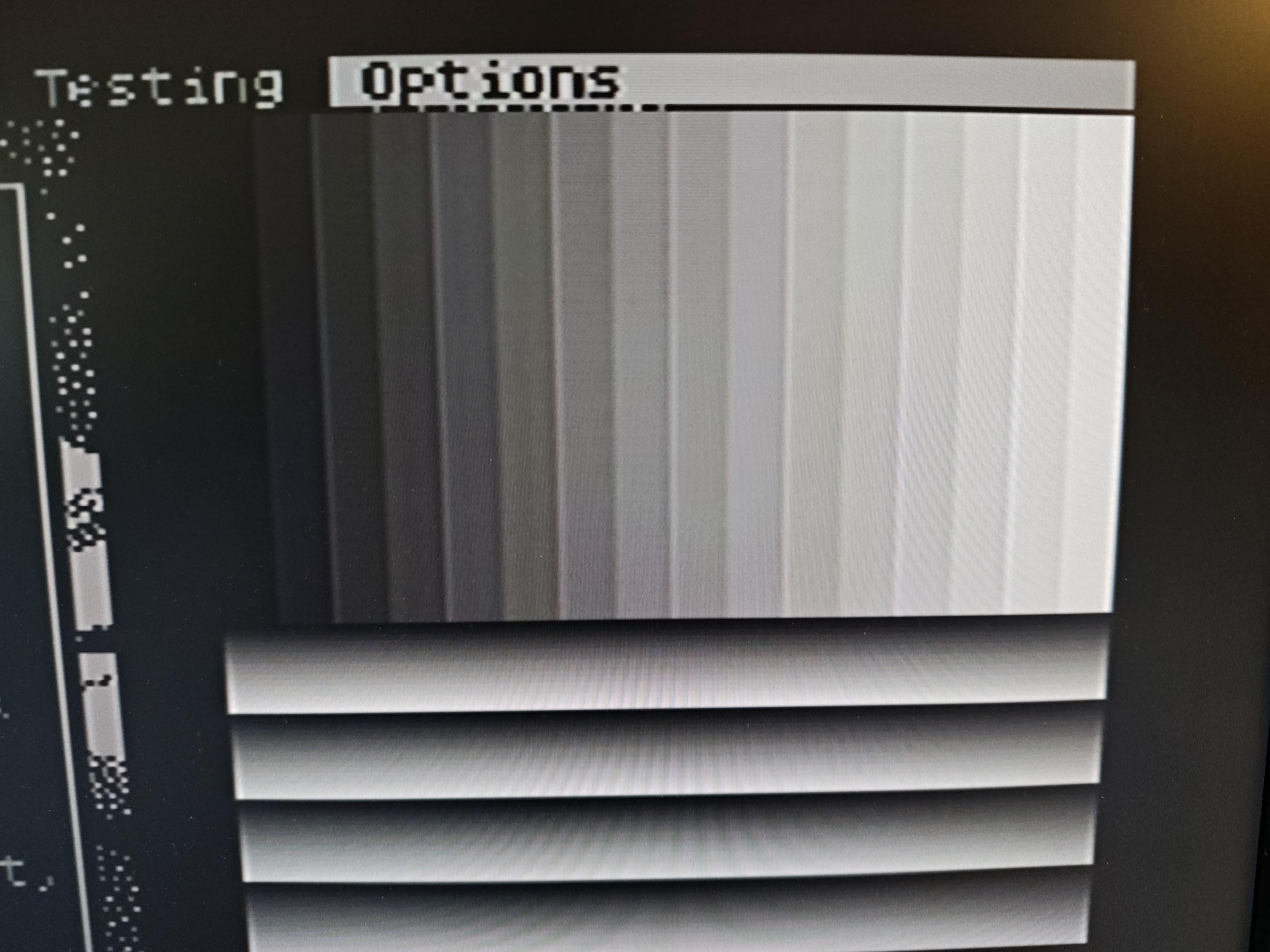

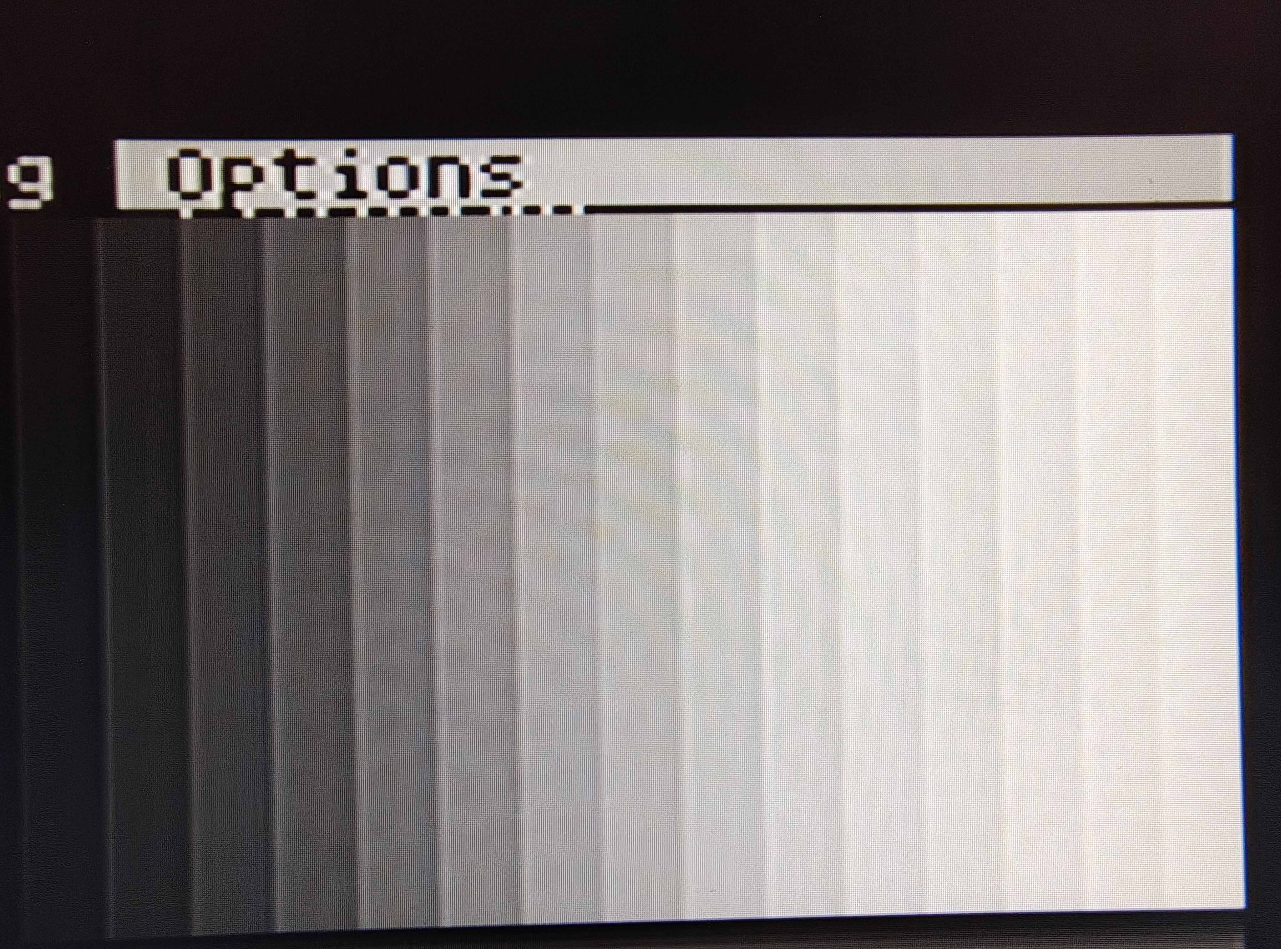

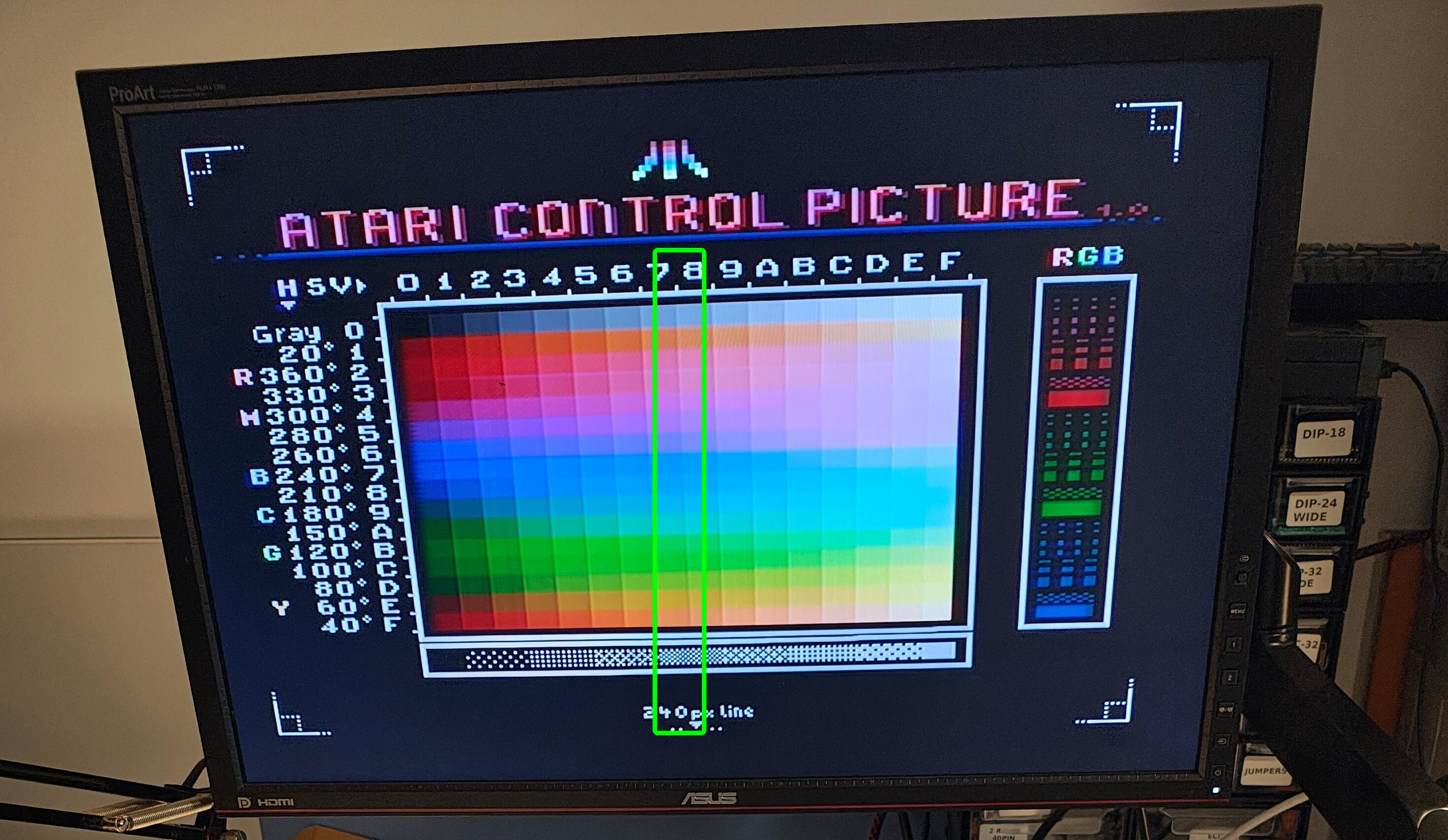

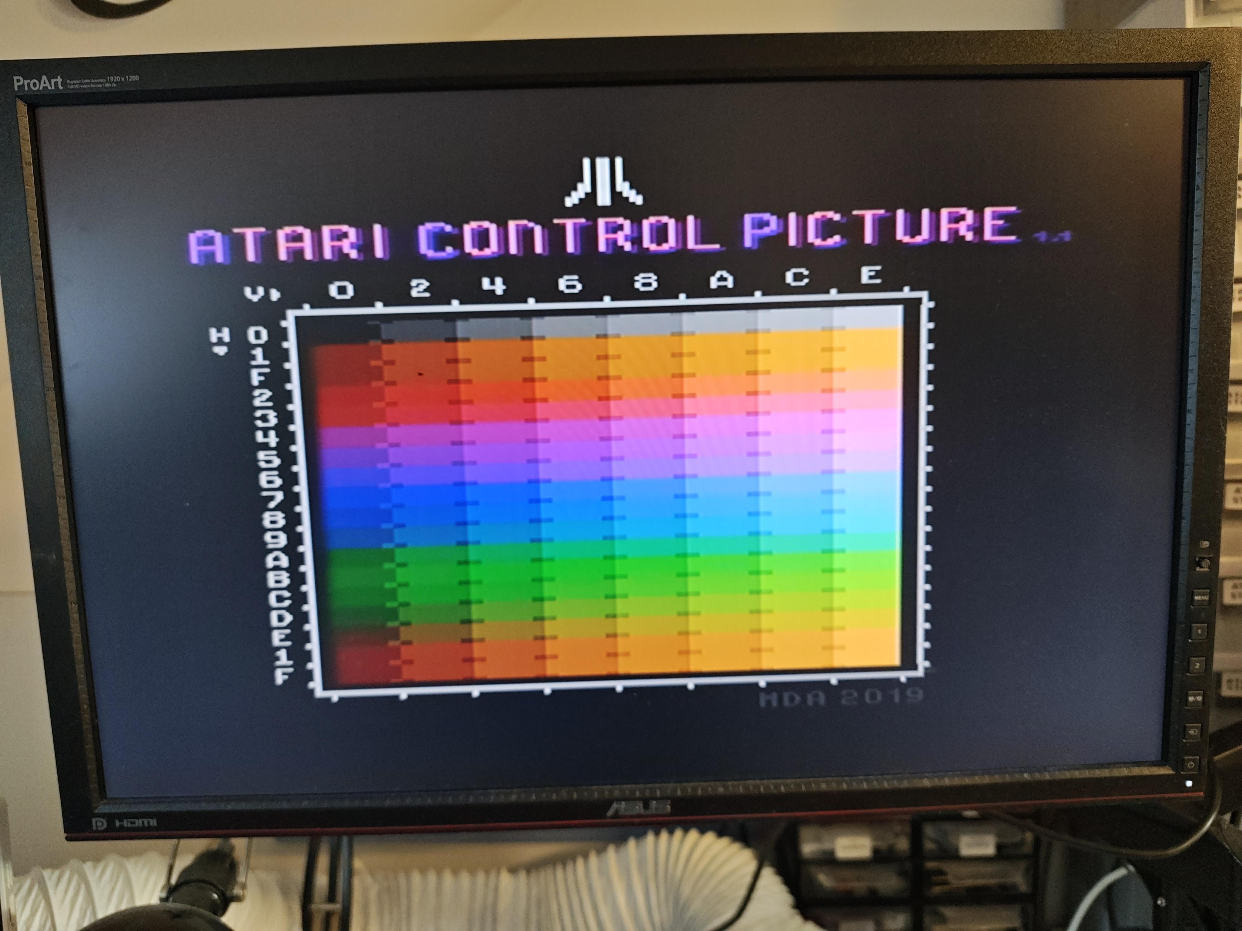

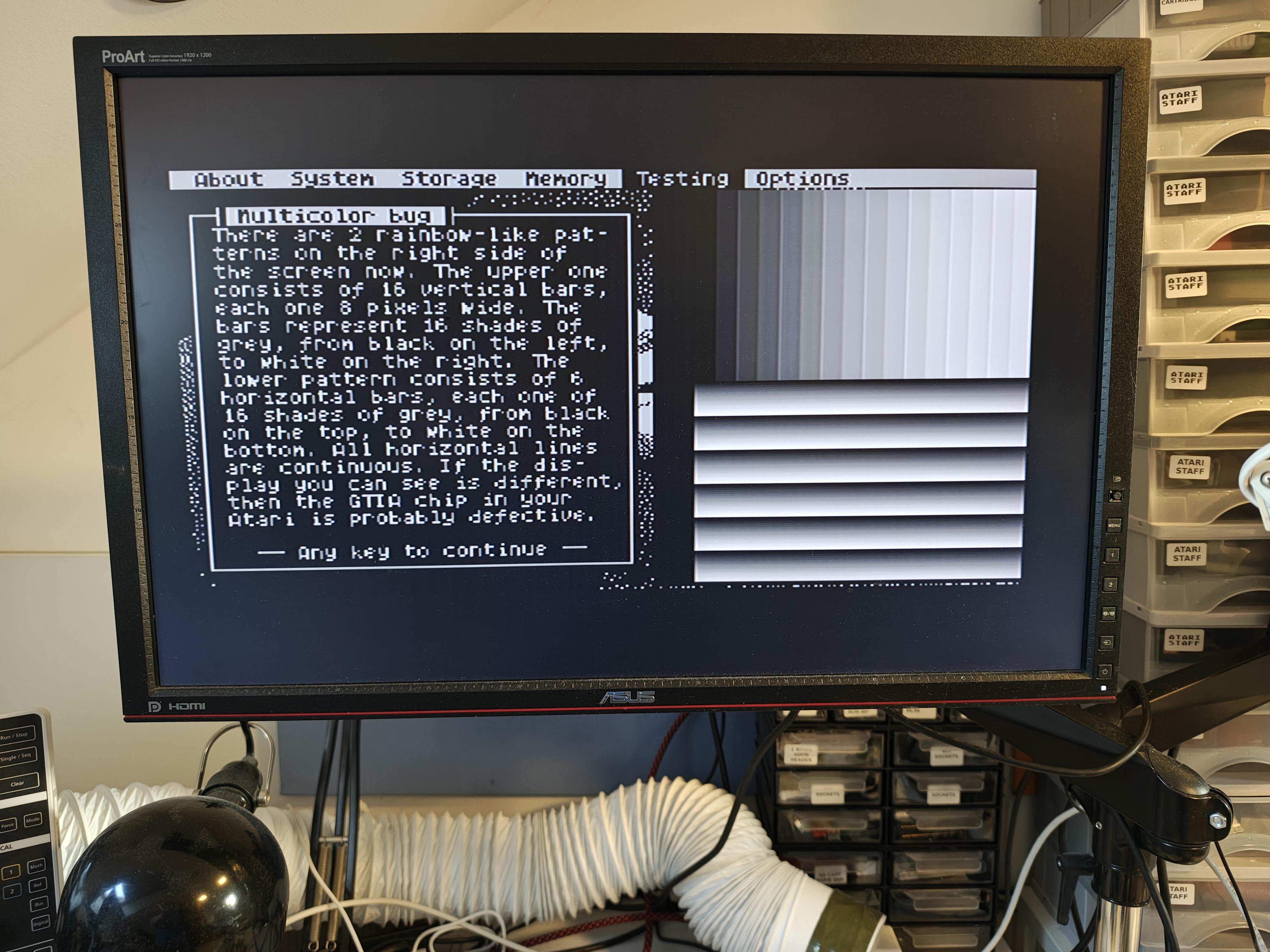

Po pierwsze, zastosowanie zatrzasków zamiast bramek pozwala na dokładne, synchroniczne złapanie pikseli i wygenerowanie ich z większą precyzją - pomaga w tym układ ICS501, który powiela częstotliwość pikselową czterokrotnie - ta sama częstotliwość będąca w fazie z zegarem używanym przez GTIA taktuje mikrokontroler. Zabieg taki pozwala na wykonywanie wszystkich rozkazów w fazie z częstotliwością procesora 6502. Pomysłodawcą zastosowania zatrzasków jest kolega KKRYS - Krzysztof Krupa, który zastosował podobne rozwiązanie w swoim zamienniku układu 4050 zwanym po prostu: 4050 Replacement. Tu mała dygresja... aby można było użyć układu KKRYS-a w Atari 800XL potrzebne było co najmniej dwukrotne "podbicie" częstotliwości pikselowej. I tak po kilku próbach i konsultacjach wspólnymi siłami stworzyliśmy interfejs zwany FideoFixer (4050 Replacement na sterydach), którego idea została w całości zaimplementowana w UGV2-FF/GF. W efekcie pracy zatrzasków otrzymujemy obraz, który nie zawiera pionowych czarnych pasów w przejściach tonalnych luminancji:

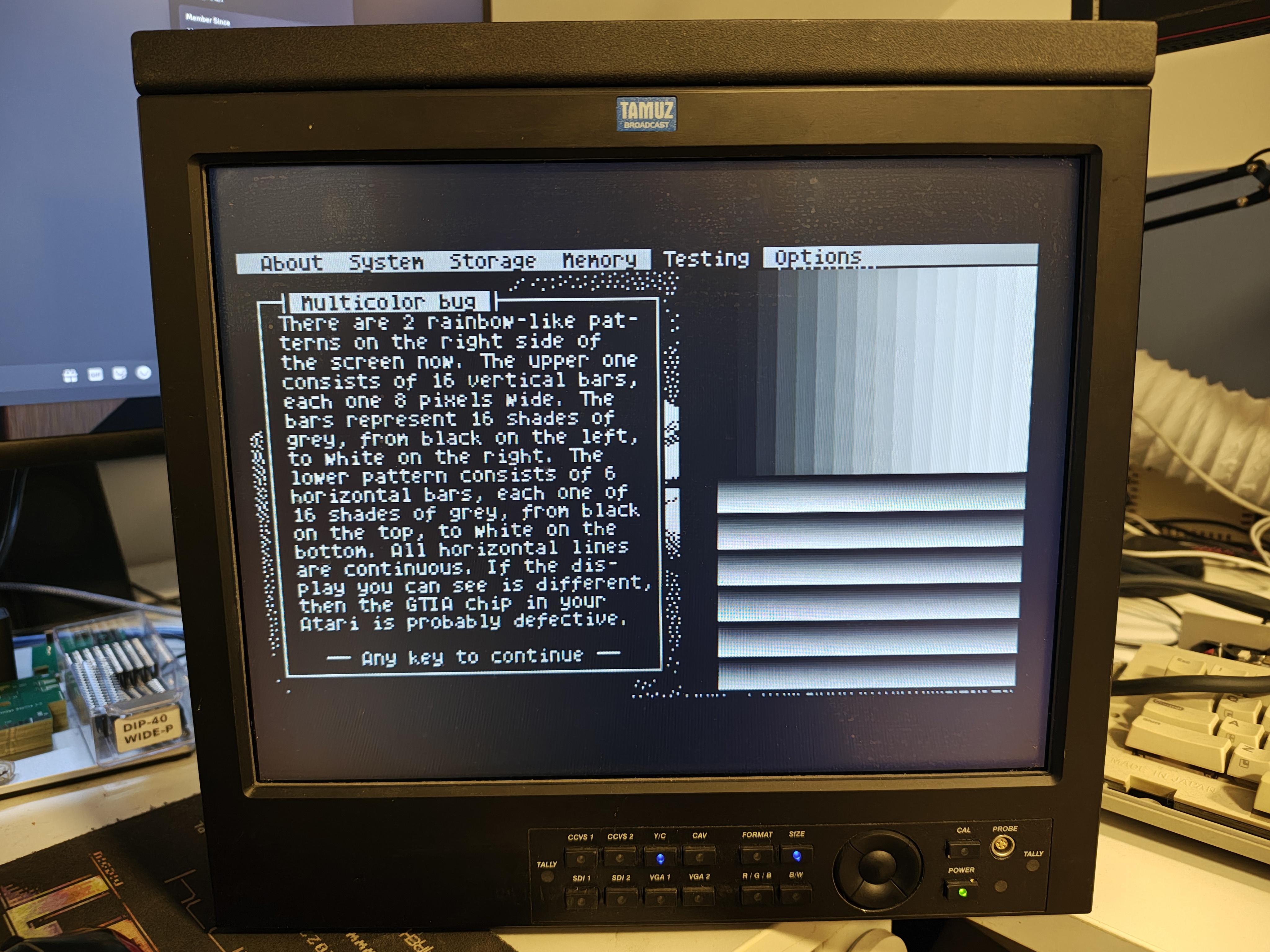

Obraz kontrolny przedstawiający pionową belkę przy zmianie poziomu luminancji
Obraz kontrolny przedstawiający brak pionowej belki przy zmianie poziomu luminancji
Oczywiście takie testy są subiektywne - w szczególności, że pochodzą z dwóch różnych źródeł, zrobione zostały dwoma różnymi aparatami etc. W przyszłości postaram się zrobić bardziej dokładne testy.
Dodatkowo muszę zaznaczyć, że obraz pochodzący z UGV2-FF jest wyświetlany nie bezpośrednio a przetworzony przez scandoubler HDMI ca również ma wpływ na wygląd obrazu.

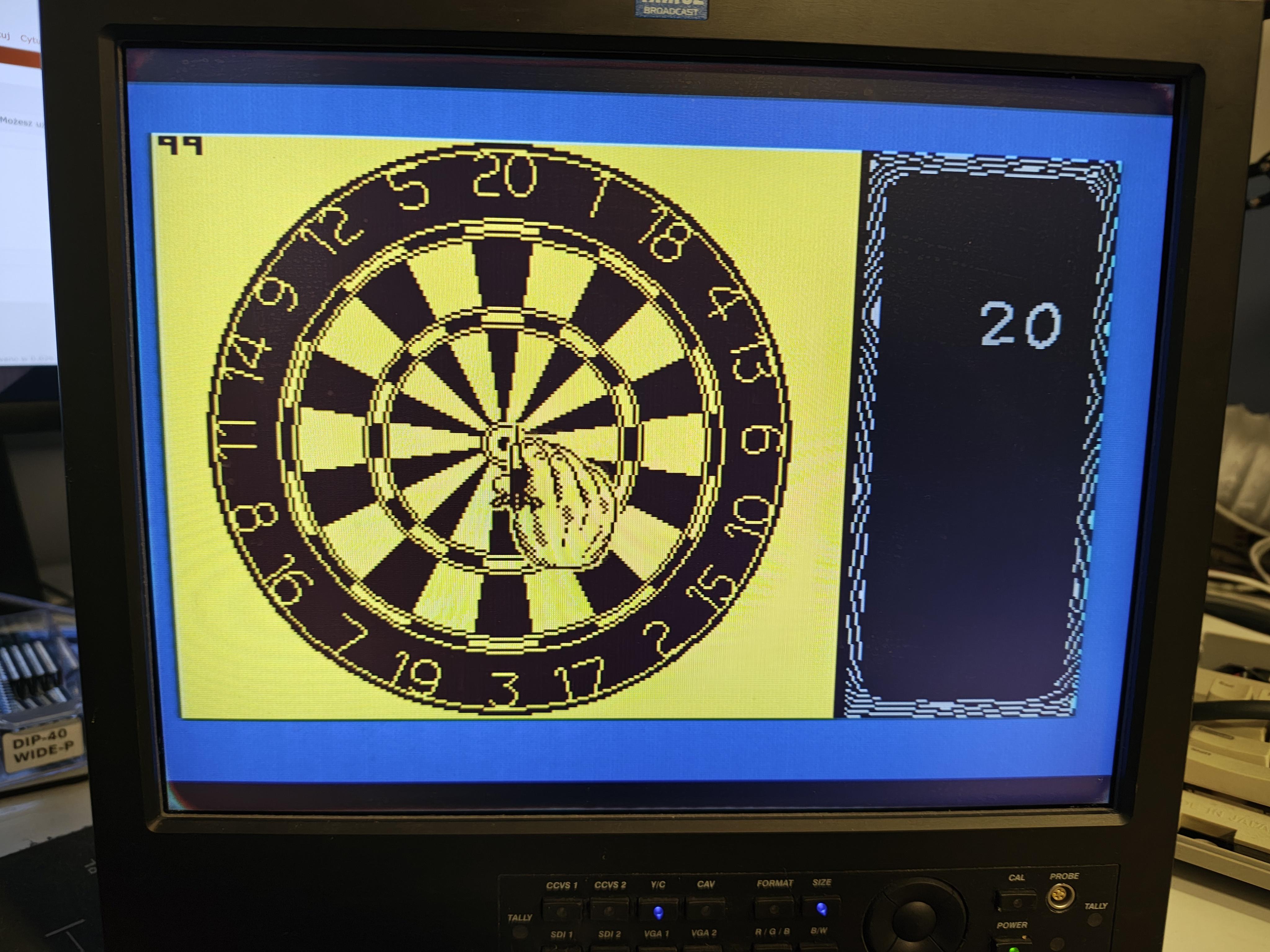

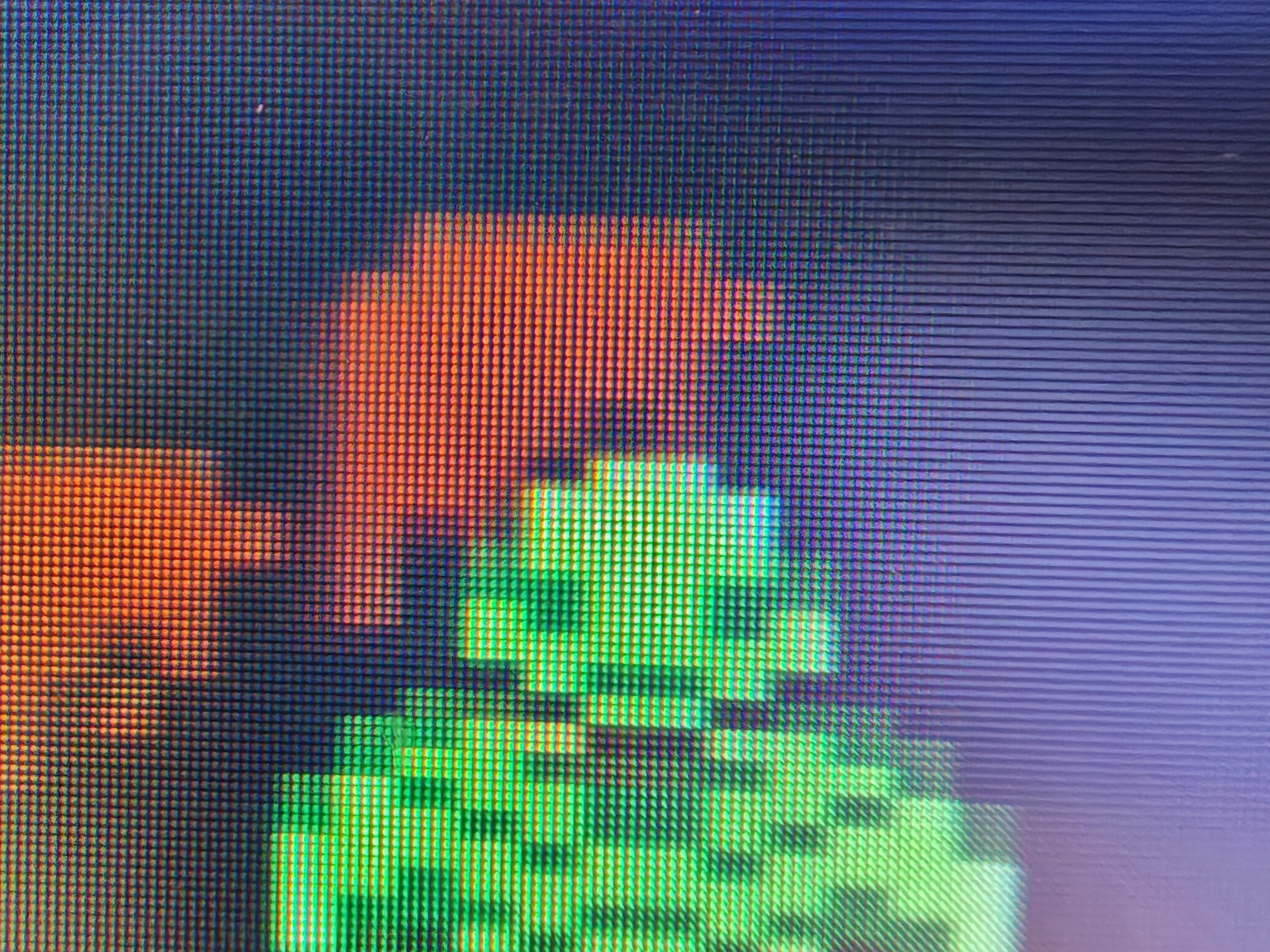

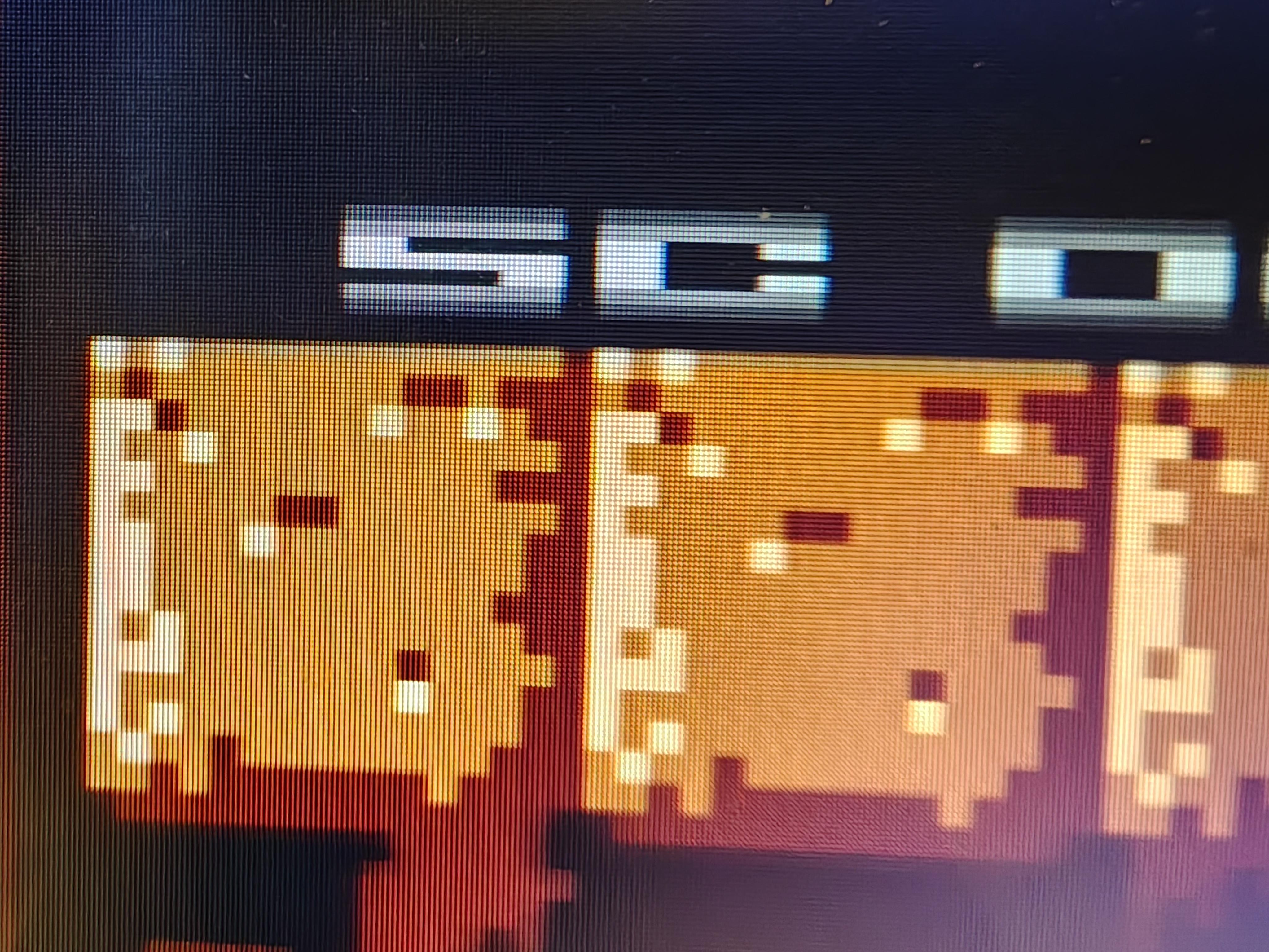

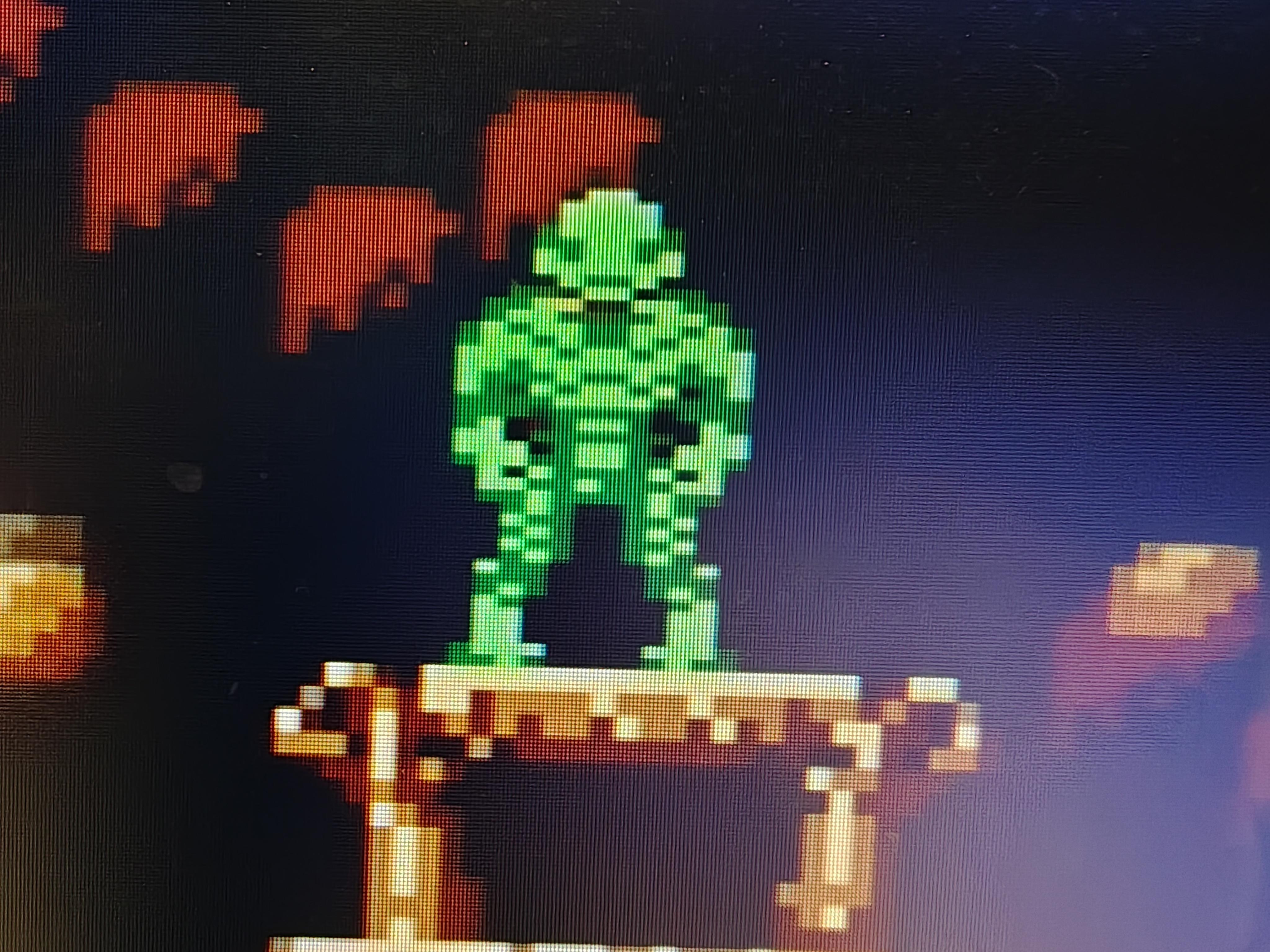

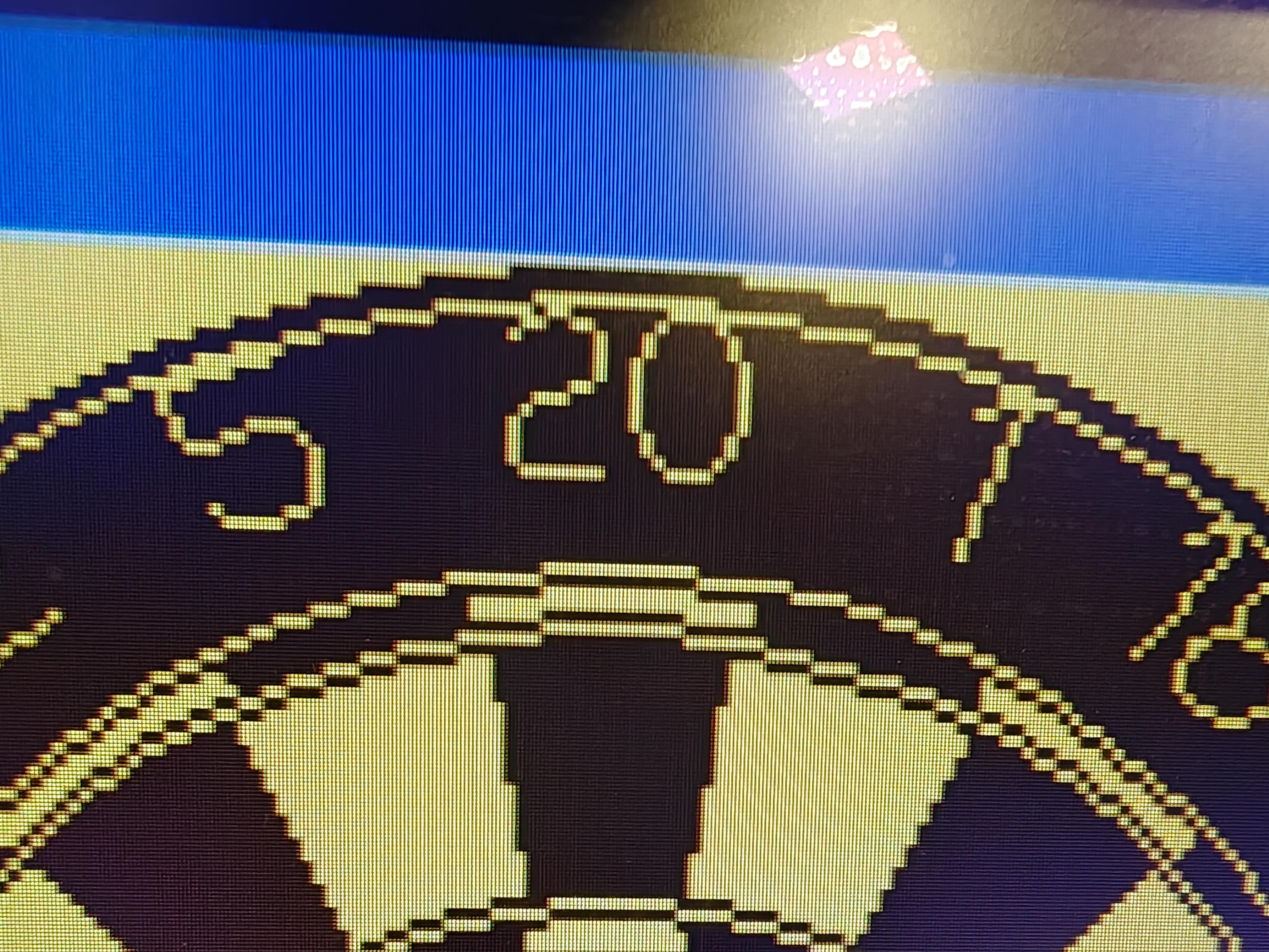

Powiększenie gradientu na TV
Obraz na dużym TV
Obraz na dużym TV

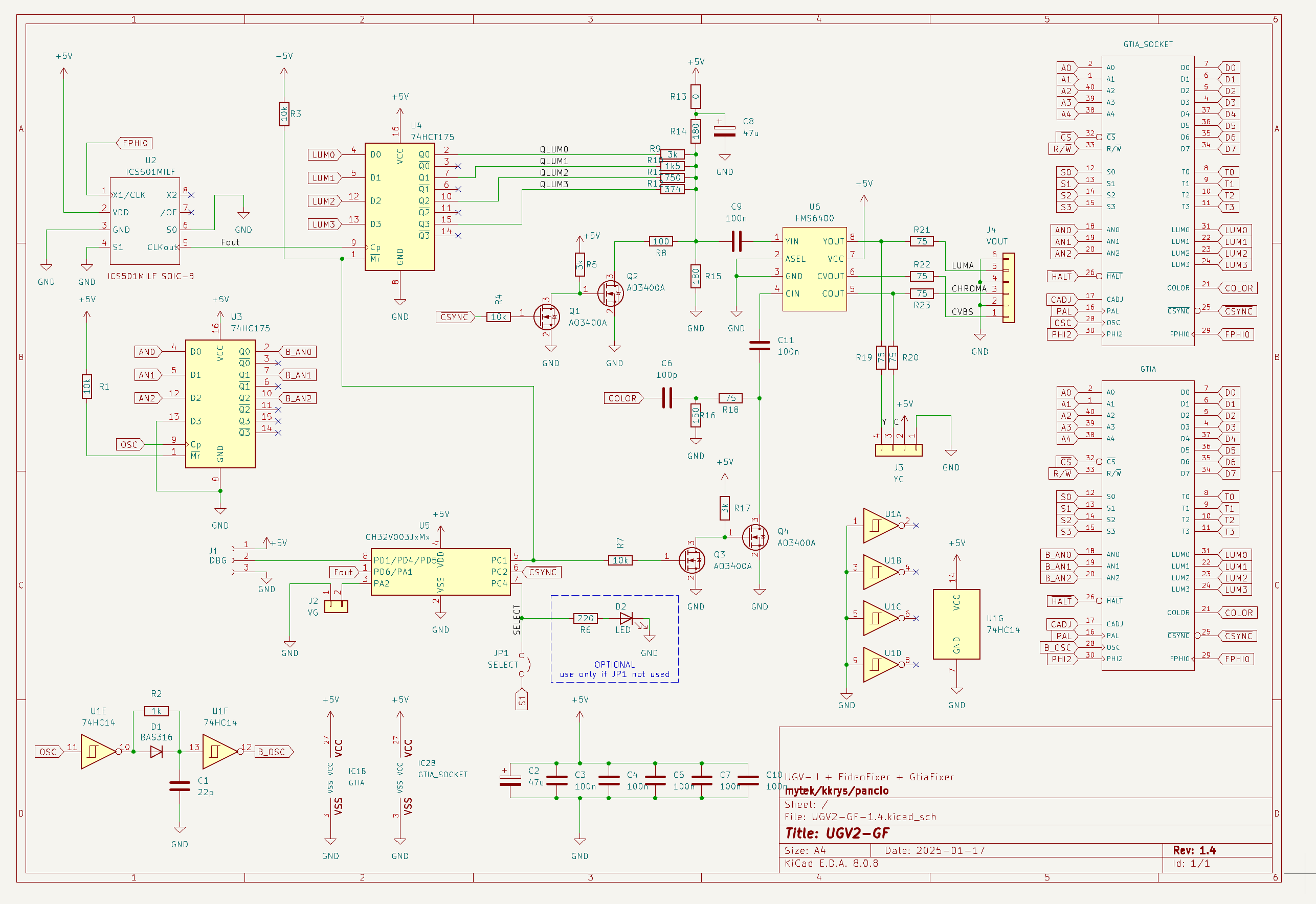

SavoNARA: UGV2-GF
Jest to pewnego rodzaju wariacją UGV2, która dostała kolejnego moda... a mianowicie wyposażona została w GTIA FIXER by Simius. Na pomysł wpadł kolega SUN - Grzegorz Żyła, który stwierdził, że "kanapka" z GTIA FIXERem i UGV2 może nie zmieścić się w komputerze (w Atari 8000XL/600XL pod klawiaturą) i zaproponował zrobienie hybrydy. Nie było łatwo... niby niewiele elementów więcej, bo po jednym układzie z 14-ma i 16-ma wyprowadzeniami i kilku biernych, lecz GTIA FIXER wymaga dodatkowej pary 20 rzędowych podstawek pod układ GTIA (nie jest przelotowy jak UGV2) i zrobiło się ciasno!
Tu sztuczka z pojedynczym gniazdem dla GTIA już nie zadziała, gdyż musieliśmy ukształtować na nowo sygnały zegara pikselowego oraz AN0-AN3 przed podaniem ich do GTIA. Udało się zachować rozmiary płytki na dotychczasowym poziomie ale montaż jest o wiele trudniejszy niż wersji bez GTIA FIXER-a i należy zachować odpowiednią kolejność montażu elementów.

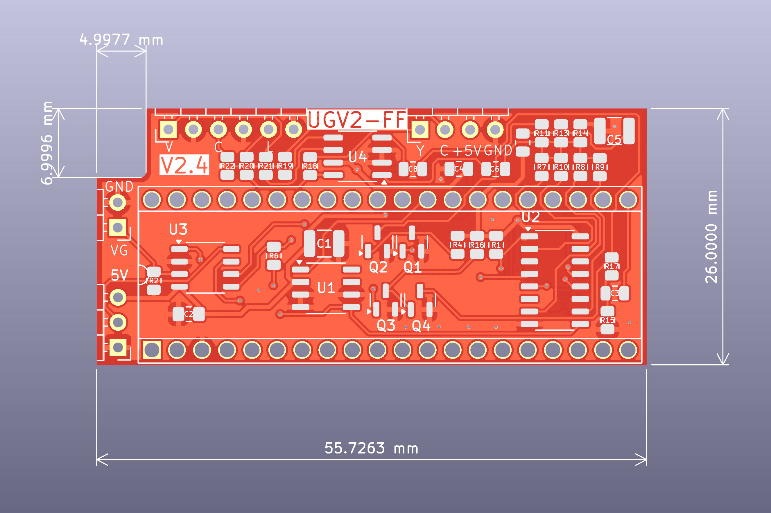

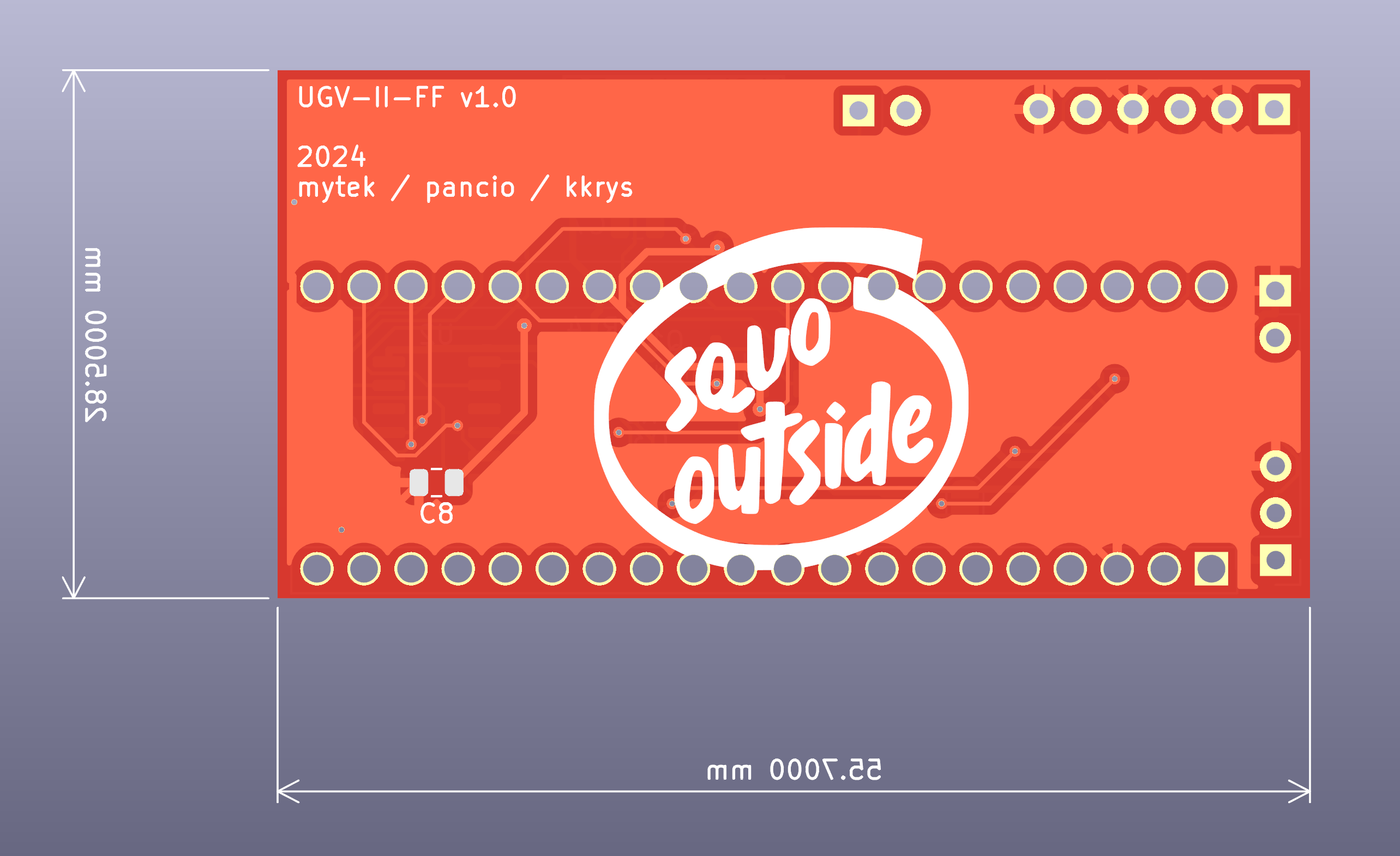

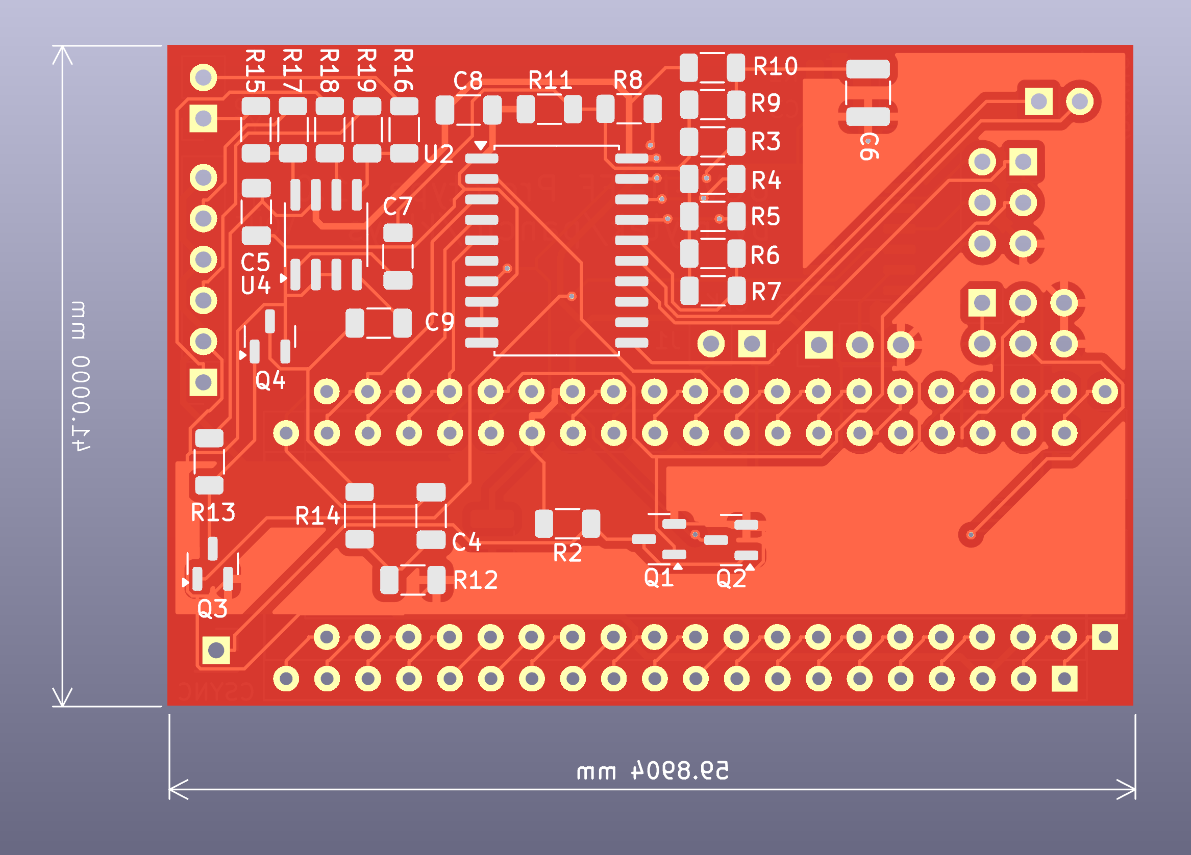

Ze względu na wymiary płytki - UGV2-XX okazało się w pewnym sensie wyzwaniem. Wymiary i kształt płytki zostały tak dobrane by finalnie urządzenie mogło pracować w każdym Atari XL/XE a największe wymagania stawiało nam 600XL ze względu na bliskość układu 74XX (lewy górny róg UGV2 był z nim w konflikcie).
Zamawiając PCB pamiętaj, że jego grubość nie może być większa niż 1.0mm!
Pokaże tu kilka wersji, prototyp, pierwszą produkcyjną i ostatnią rewizję gdyż niektóre z nich już poszły w świat i możliwe, że zajdzie potrzeba by do nich wrócić. Wszystkie wersje pośrednie będą dostępne jako załączone archiwa - namawiam jednak by do nowych zastosowań wziąć tylko ostatnią rewizję.

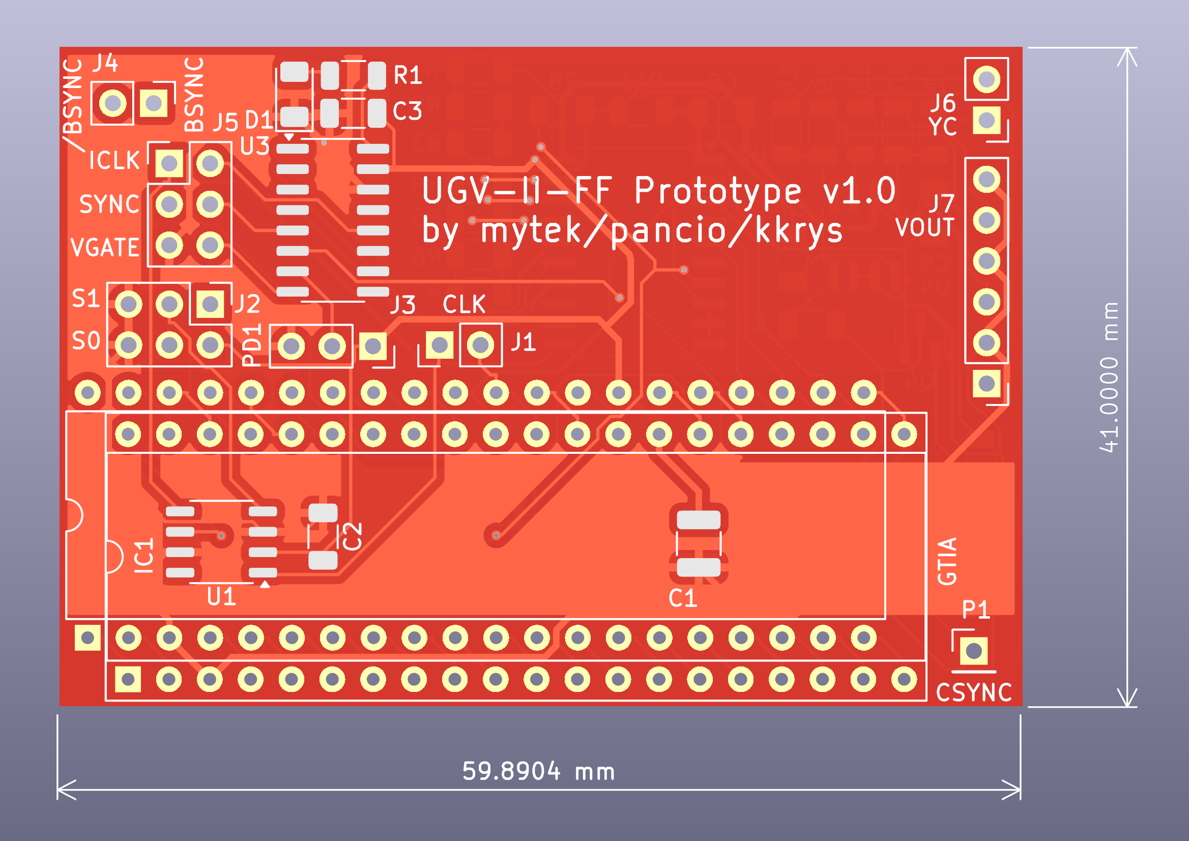

UGV-II-FF Prototype v1.0
Układ powstał by sprawdzić koncepcję połączenia UGV-II z FideoFixer-em - powstała jedna płytka... szybko okazało się, że wymagane jest jeszcze kilka poprawek:

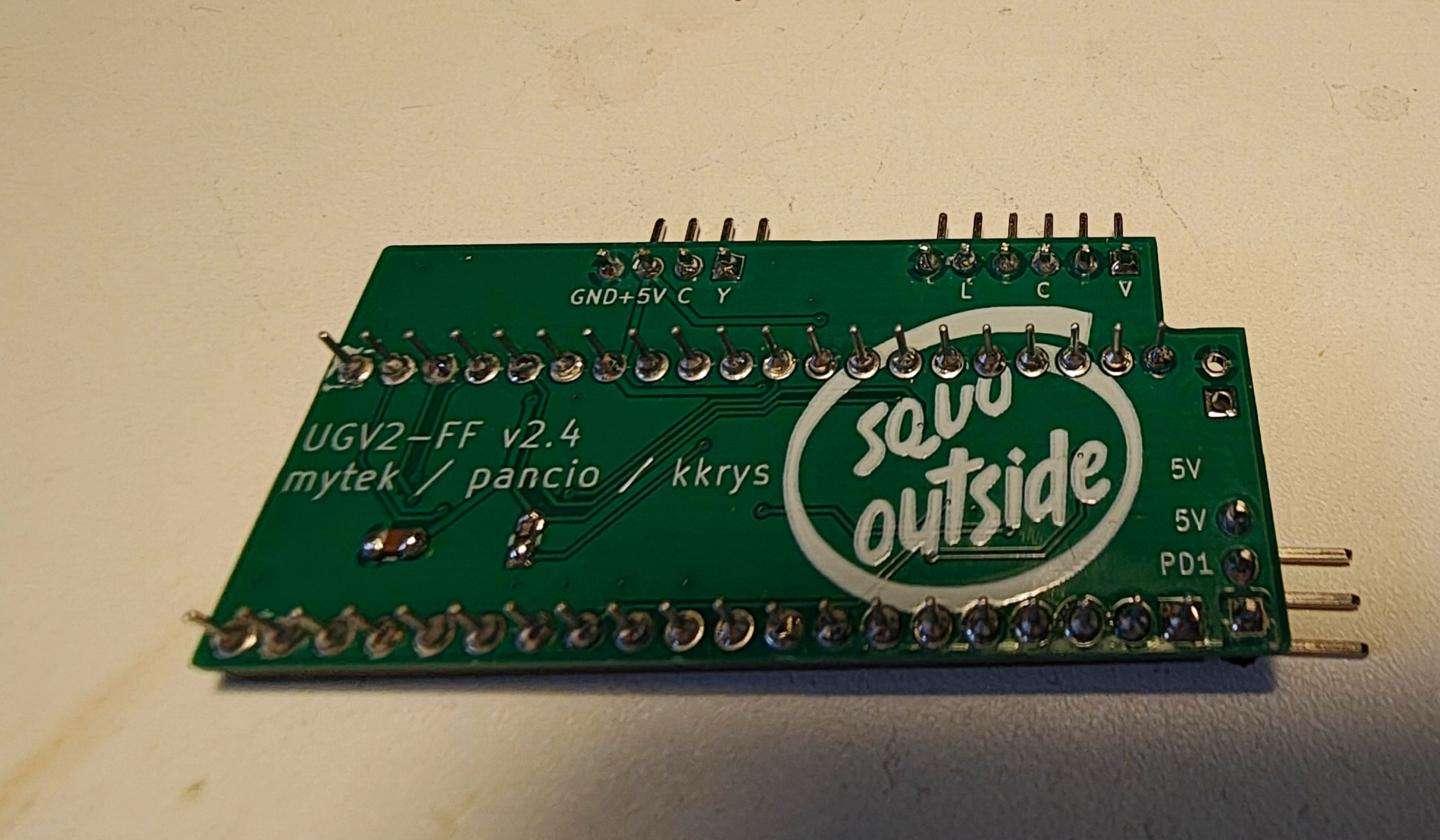

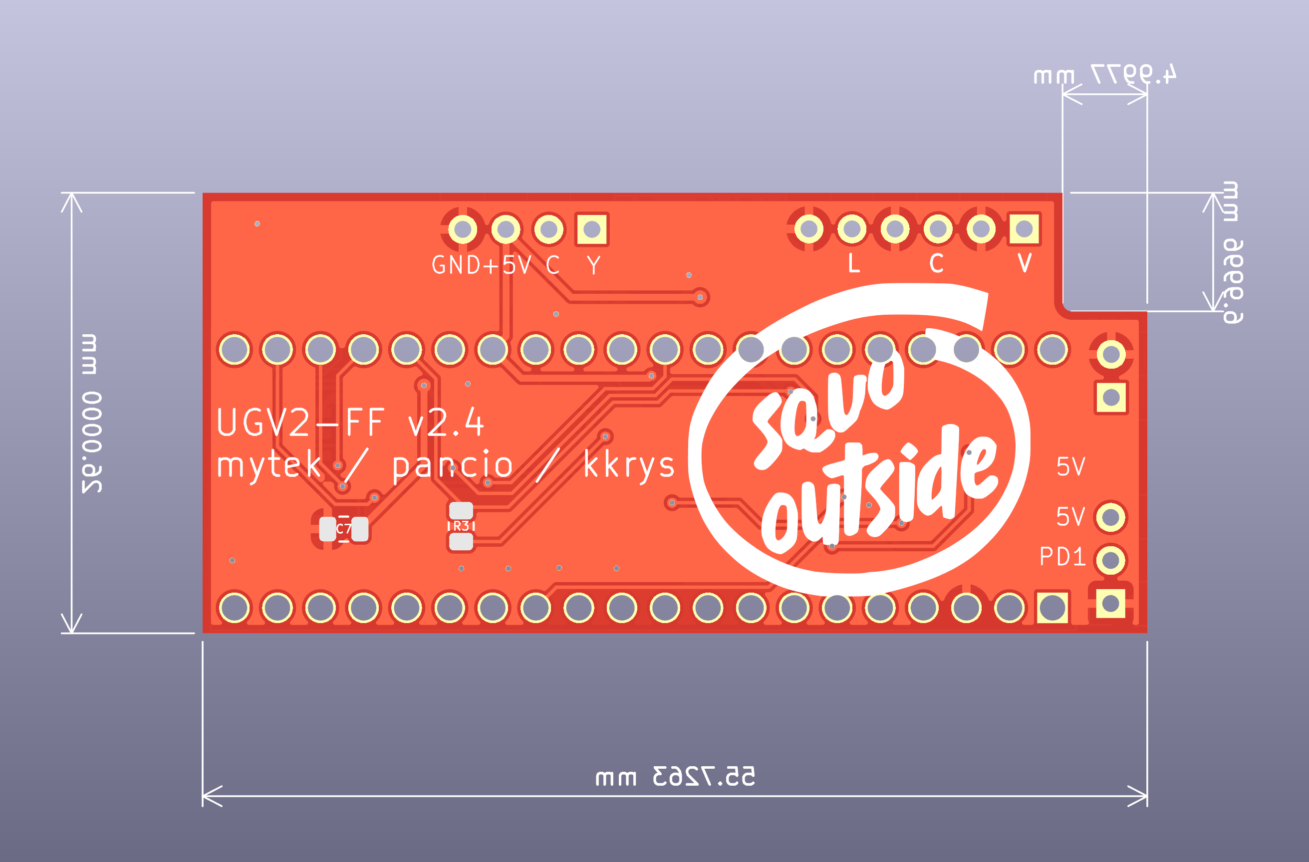

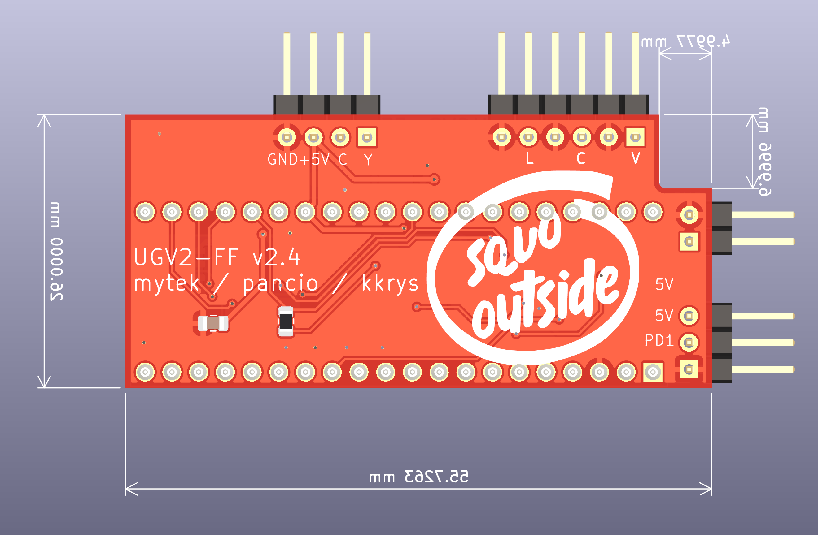

UGV-II-FF v2.4
To ostatnia i najświeższa jak do tej pory rewizja UGV2. Charakteryzuje się tym, że można jej użyć w dowolnym komputerze Atari. Dodano również ograniczenia prądowe na wejściu MOSFET-ów oraz możliwość skorzystania z klawisza SELECT do wyboru trybu pracy ( w opracowaniu ). Dodano również header do podłączenia sygnałów Y/C i zasilania dla scandoublera HDMI.

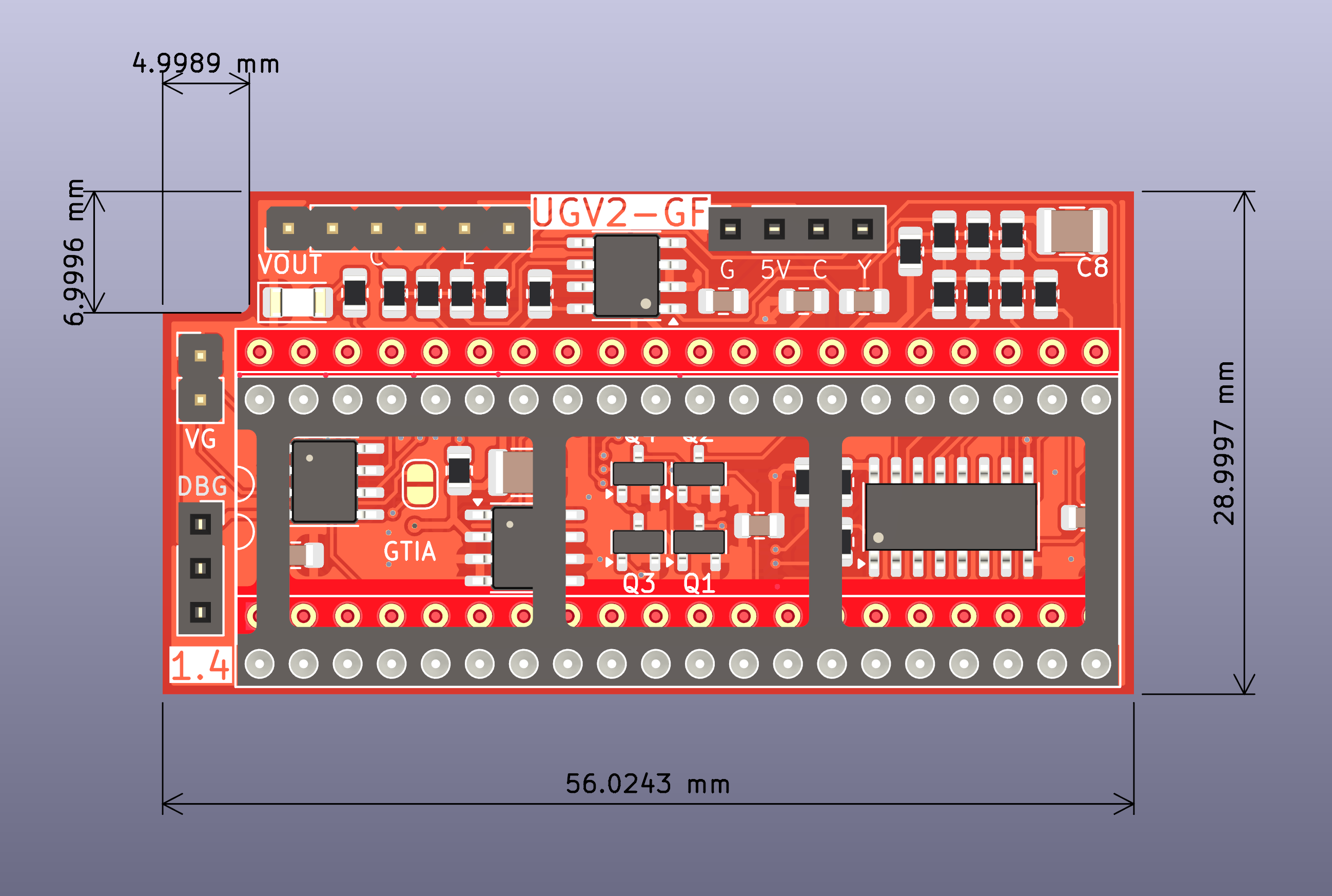

UGV-II-GF v1.4
Jest to ostatni wariant z prezentowanej serii i został wyposażony w dodatkową funkcjonalność, która potrafi eliminować błąd GTIA typu pierwszego - ten często występuje w układach wyprodukowanych w ostatnich latach dystrybucji Atari - dotyka głównie modeli XE a zwłaszcza modelu 800XE. Jeśli wiemy, że mamy GTIA z podatnością błędu typu pierwszego możemy zastosować moduł UGV2-GF w celu jego eliminacji i poprawienia jakości sygnału wideo. Jak u poprzednika - można użyć klawisza SELECT do zmiany trybu pracy ( w opracowaniu ).

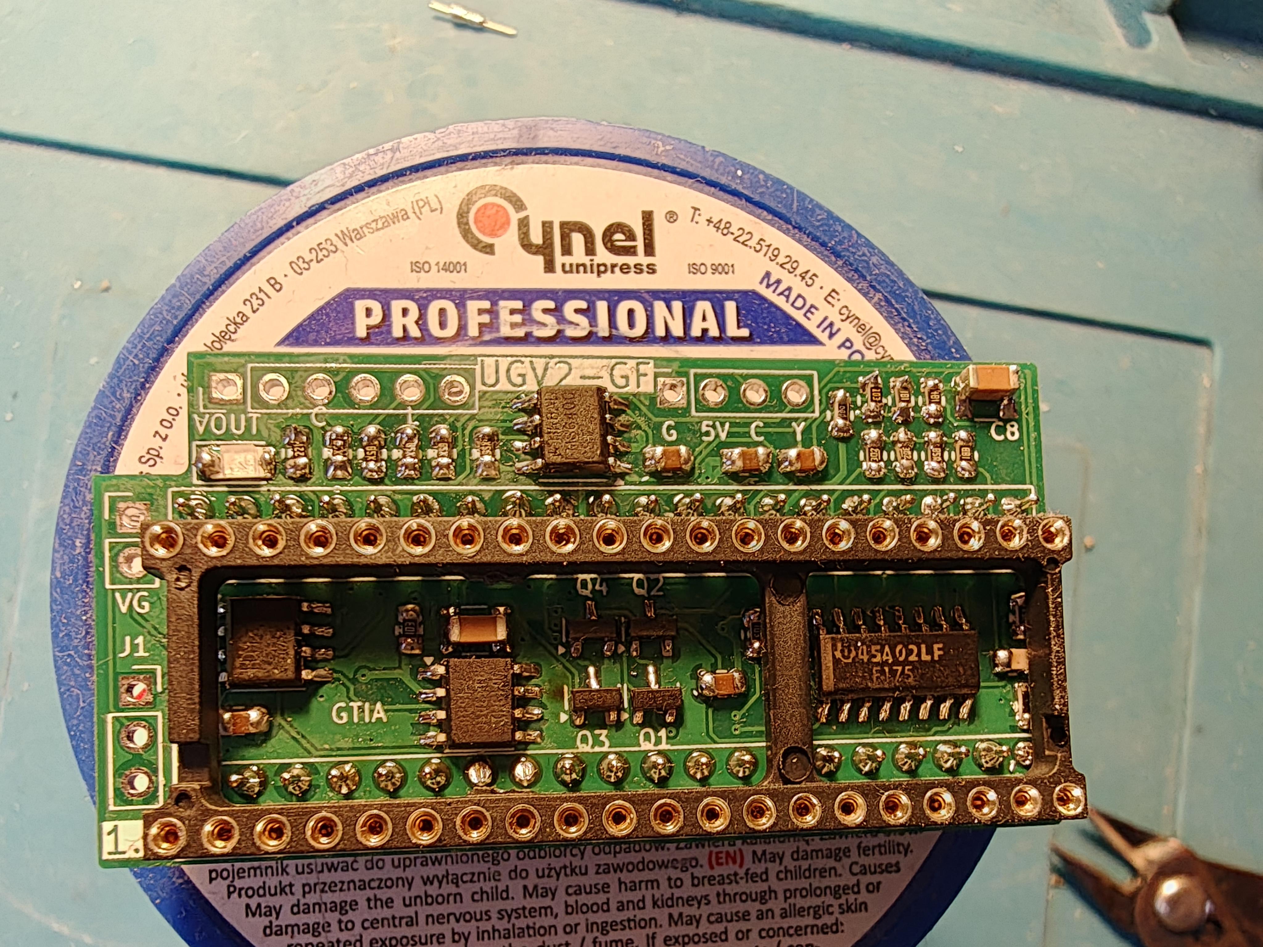

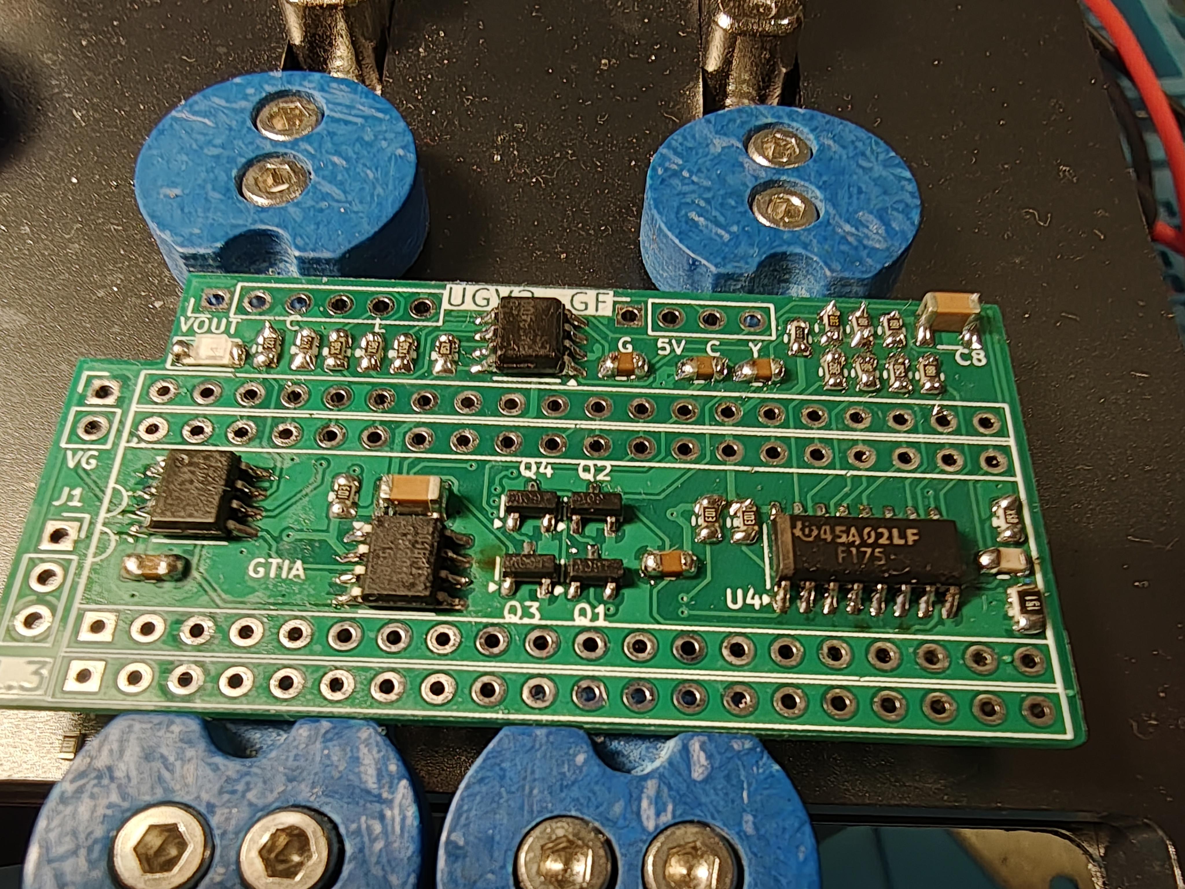

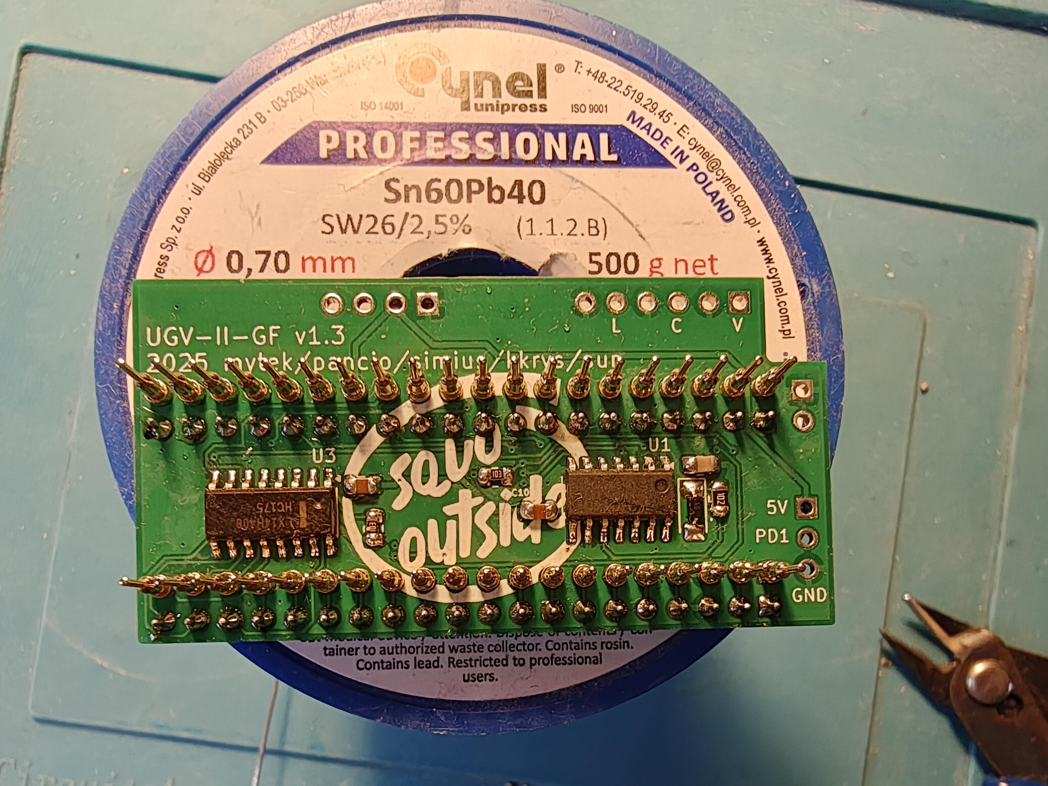

Montaż PCB
Opip przeprowadzę dla wersji z GTIA Fixerem - montaż jest trudniejszy ze względu na dwa dodatkowe rzędy pinów. Zaczynamy od polutowania "drobnicy" - rezystorów i kondensatorów - tu uwaga: PCB zostało zaprojektowane z padami SMD 0805 ale znacznie łatwiej montuje się elementy 0603. Polecam zmierzyć wartości przed wlutowaniem by uniknąć potem rozczarowań - uwierz, jak już osadzisz podstawki to grzebanie na PCB nie należy do łatwych i przyjemnych :-). Następnie osadzamy układy i MOSFET-y. Na czas lutowania warto osadzić płytkę we chwytaku... ale każdy ma własne metody wypracowane...
Tutaj obejrzysz krótki filmik z procesu montażu elementów na płytce:
https://www.youtube.com/watch?v=NfM1DqmMWmA

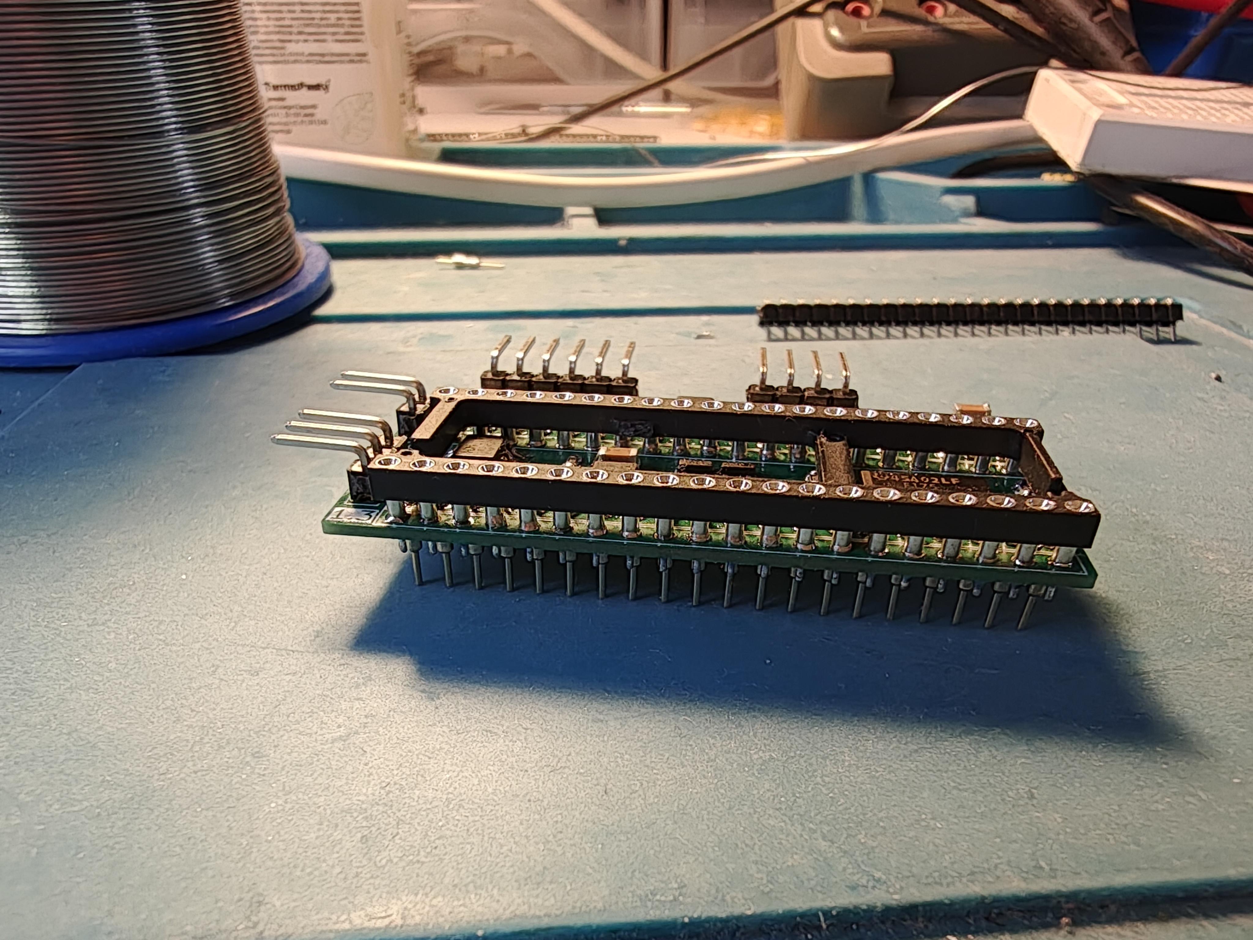

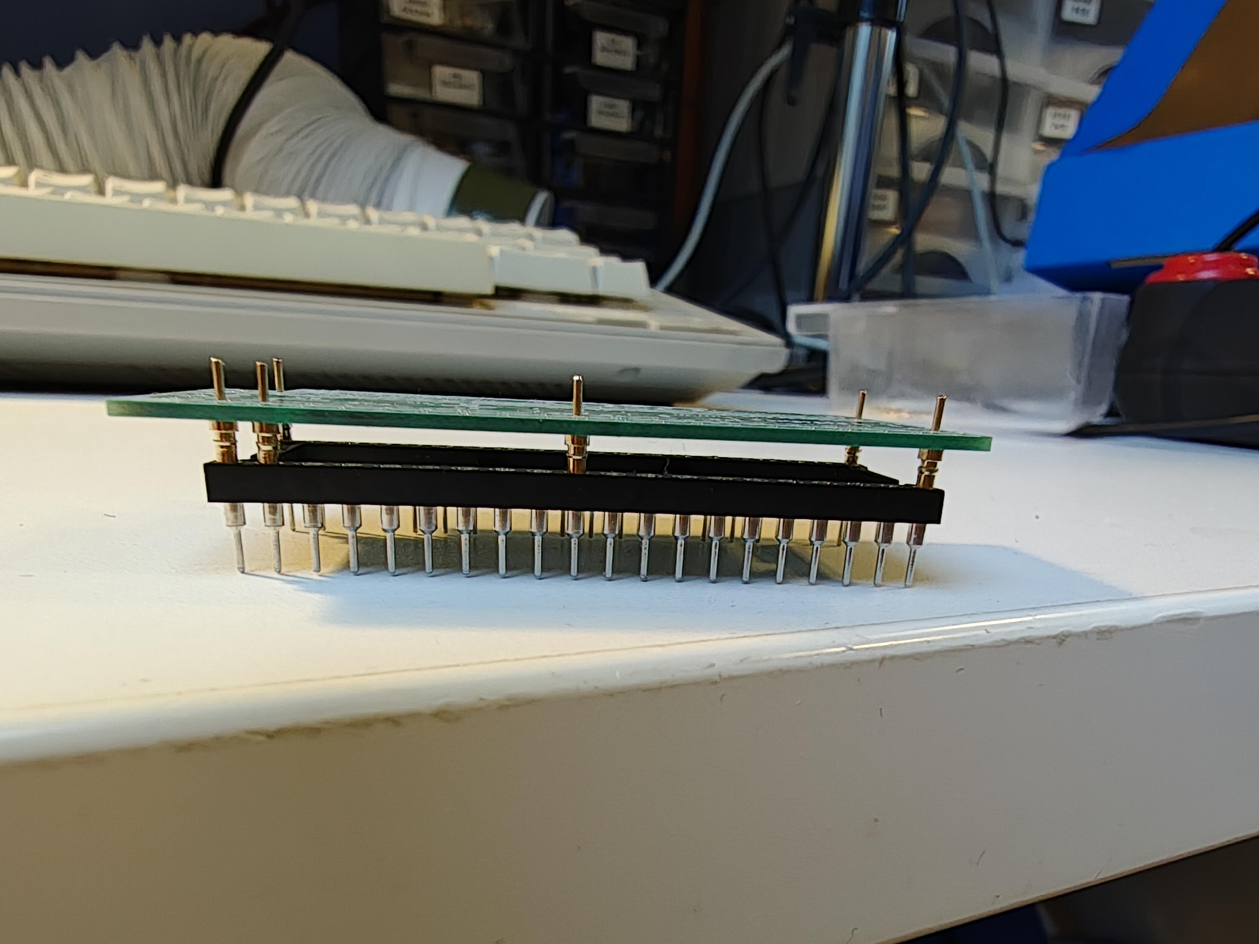

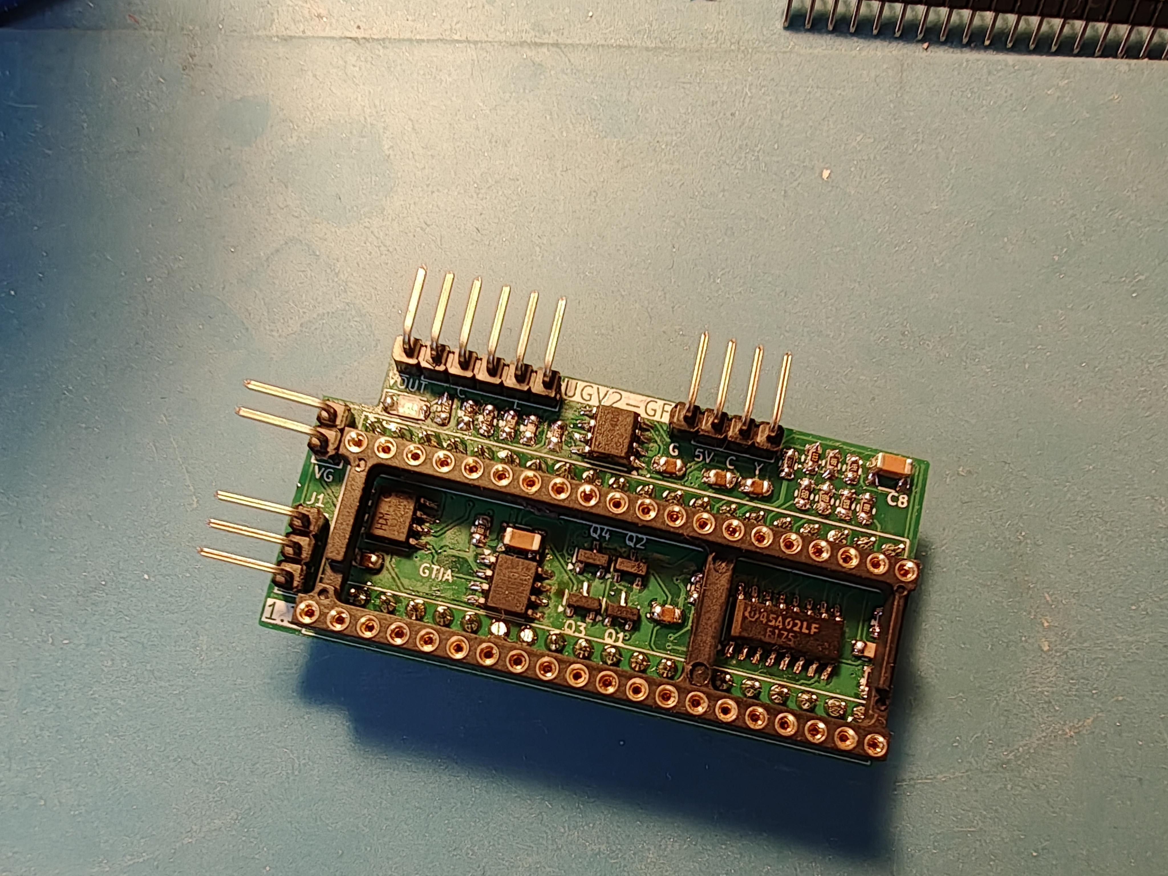

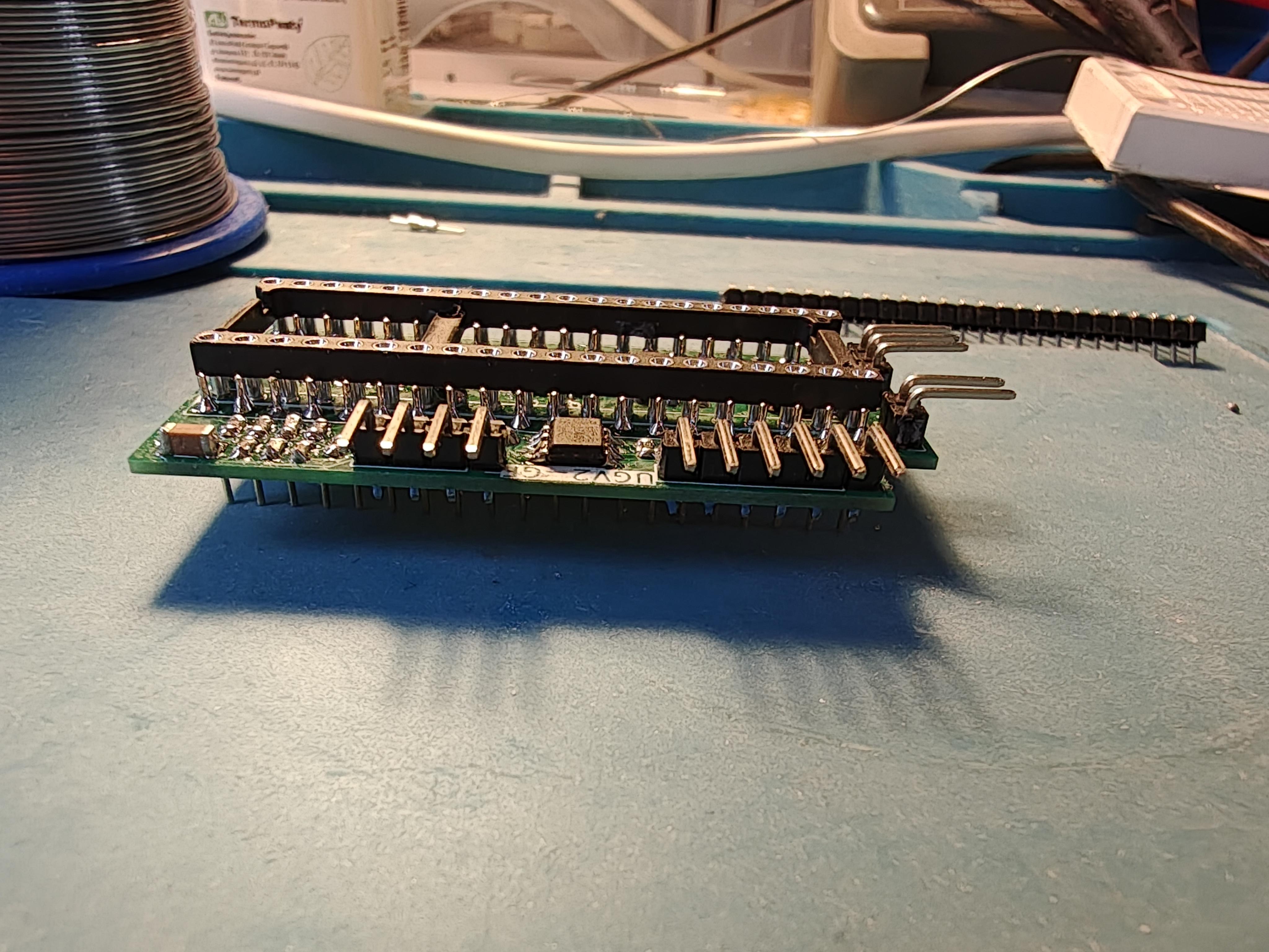

W następnym kroku montujemy piny męskie w ilości sztuk 40-stu zwracając uwagę na ich umiejscowienie - to musi być górny rząd, lutowanie od góry płytki. Na zdjęciu poniżej pokazany jest spód PCB z wlutowanymi już pinami. Mały hint: weż podstawkę precyzyjną i powkładaj w nią piny tak jakbyś miał je włożyć do podstawki w Atari, następnie nałóż na nie PCB i lutuj :-)

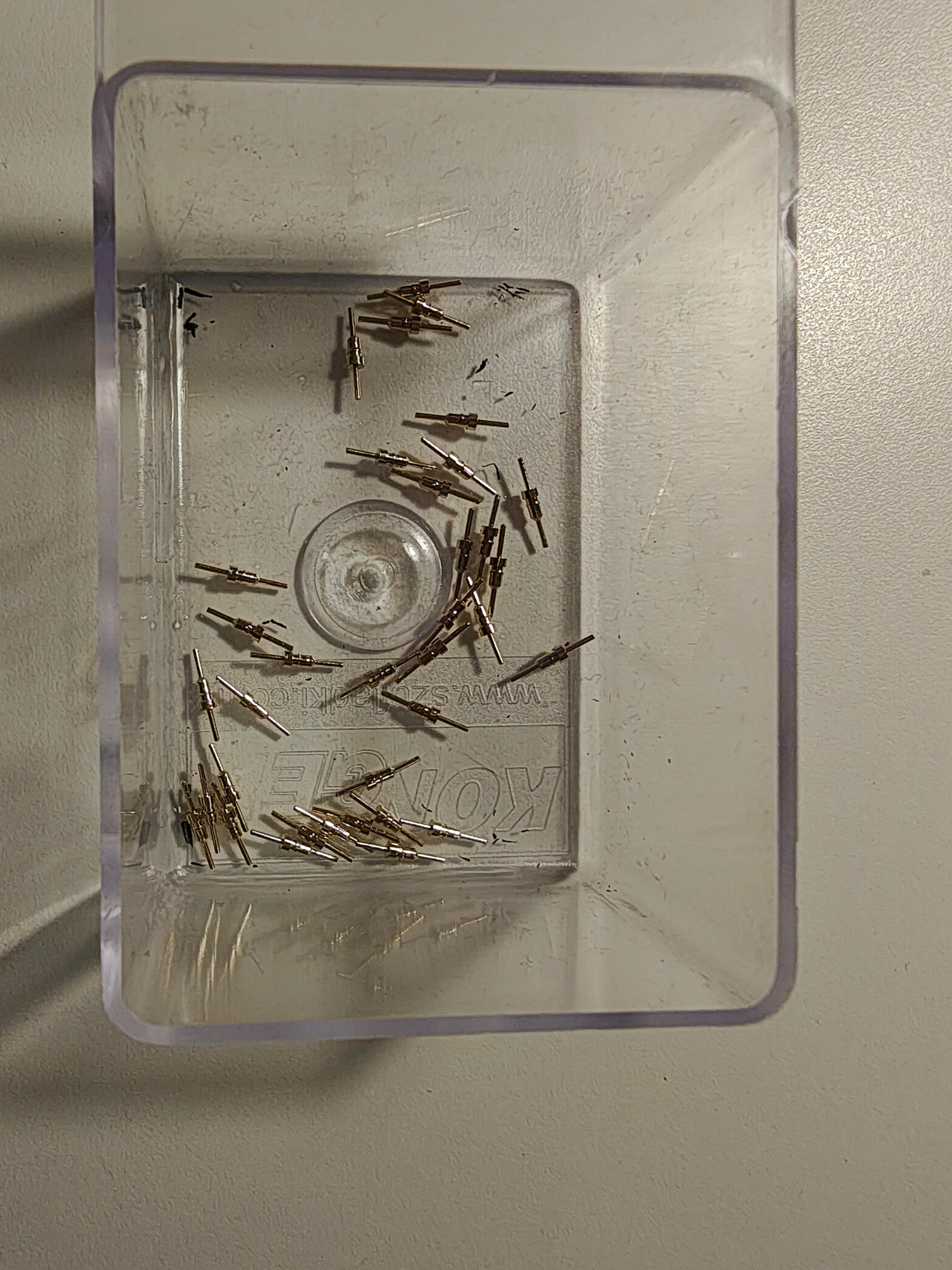

Następnie musisz przyciąć kilka szpilek (1, 14 i 20) wystających ponad laminat by móc zainstalować podstawkę pod GTIA. Ja musiałem wyciąć belkę wzmacniającą podstawkę ( na wysokości pinu 7 i 8 ) bo okazało się, że opiera się na kondensatorze. Uwaga! numery przycinanych szpilek podaję orientacyjnie - możesz mieć inny model podstawek:
Przylutowanie podstawki pod GTIA to już przyjemność :-) Pozostanie nam tylko montaż listwy pinów pod programator, wyjście wideo do Atari i grabbera HDMI oraz zworka VG. Oczywiście tych pinów można nie instalować jeśli planujesz użyć przewodów przylutowanych bezpośrednio do płytki UGV2. Ja preferuję możliwość demontaży w każdym momencie - instaluję piny!

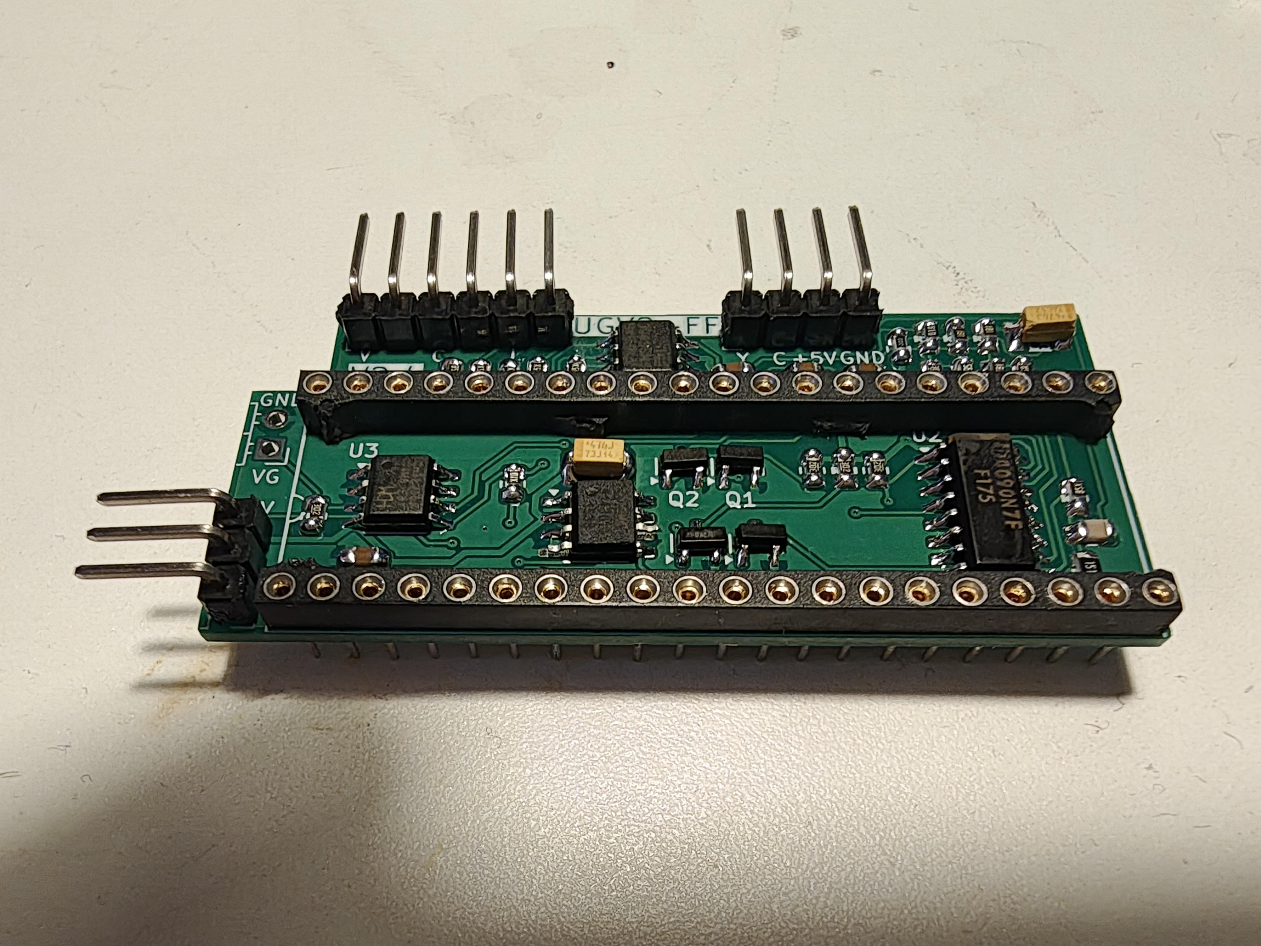

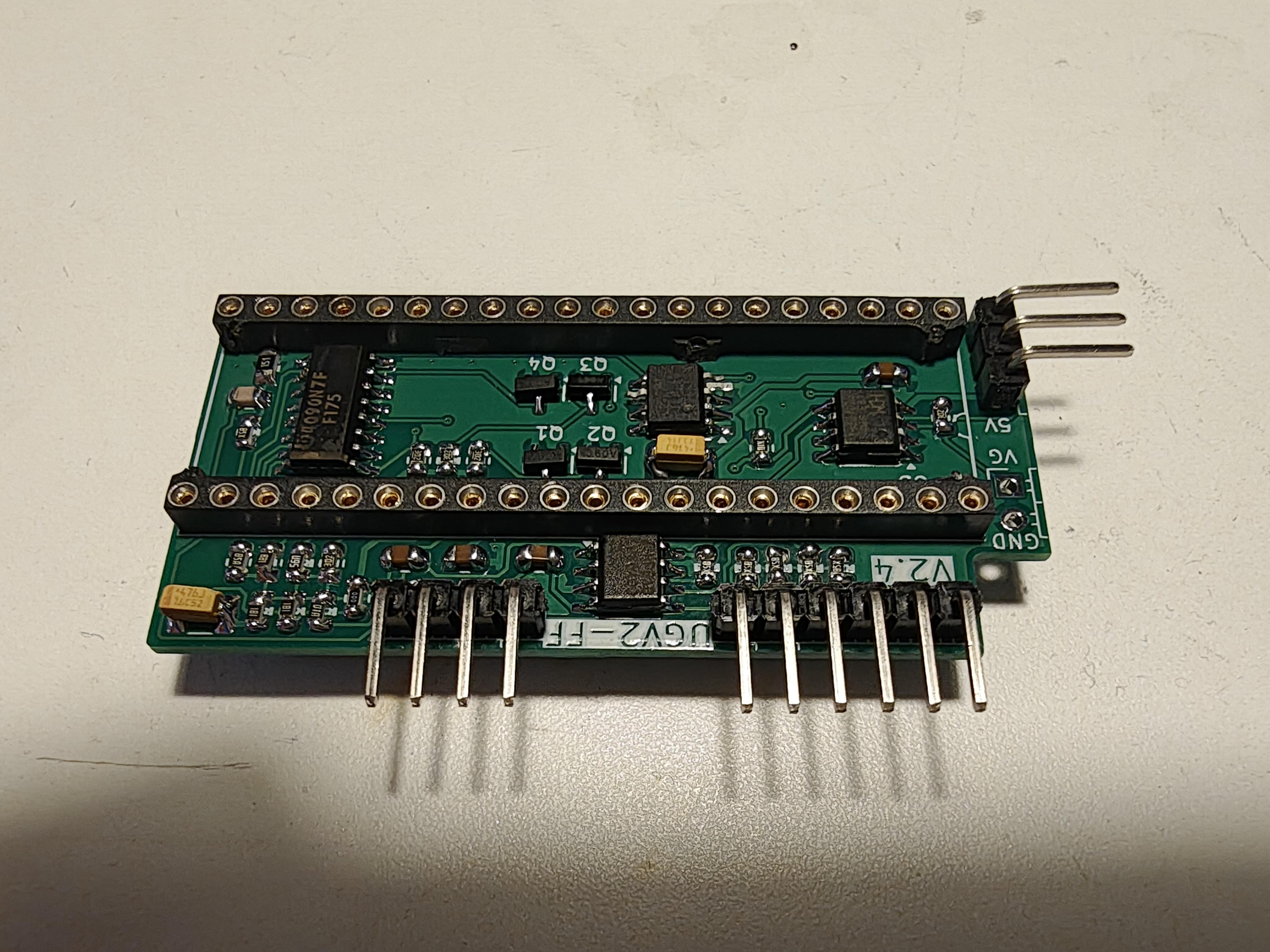

A tak to wygląda zmontowane w całości UGV2-GFv1.3:
Zmontowane UGV2-FFv2.4:
Wprawne oko dojrzy, że podniesione są nóżki 4 i 6 układu ICS501 - patrz: Dostrajanie.

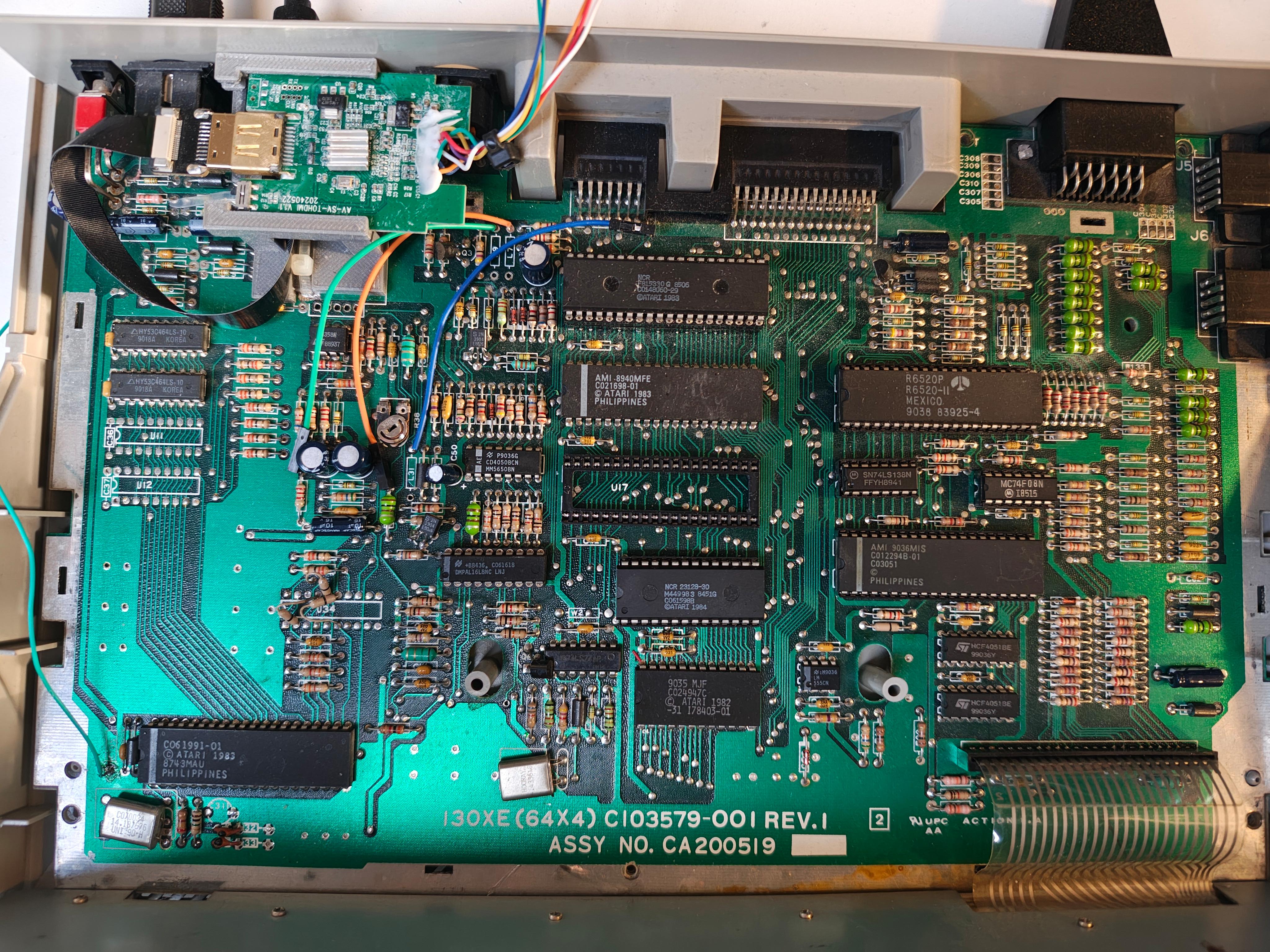

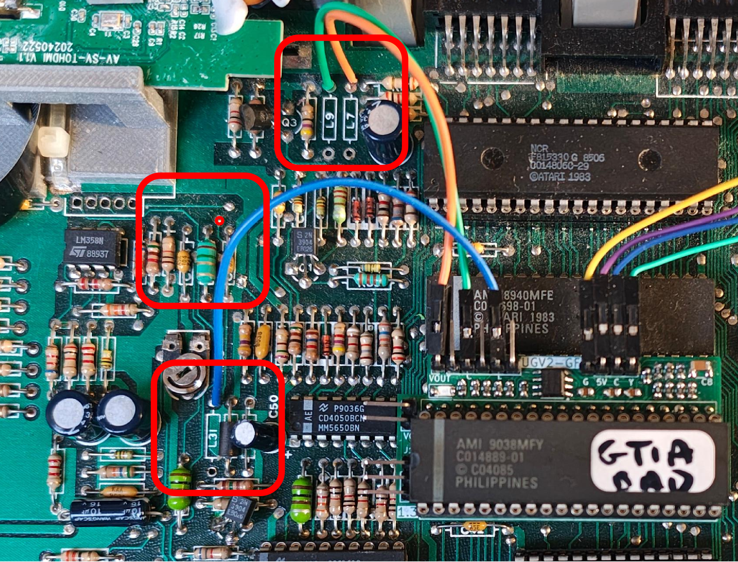

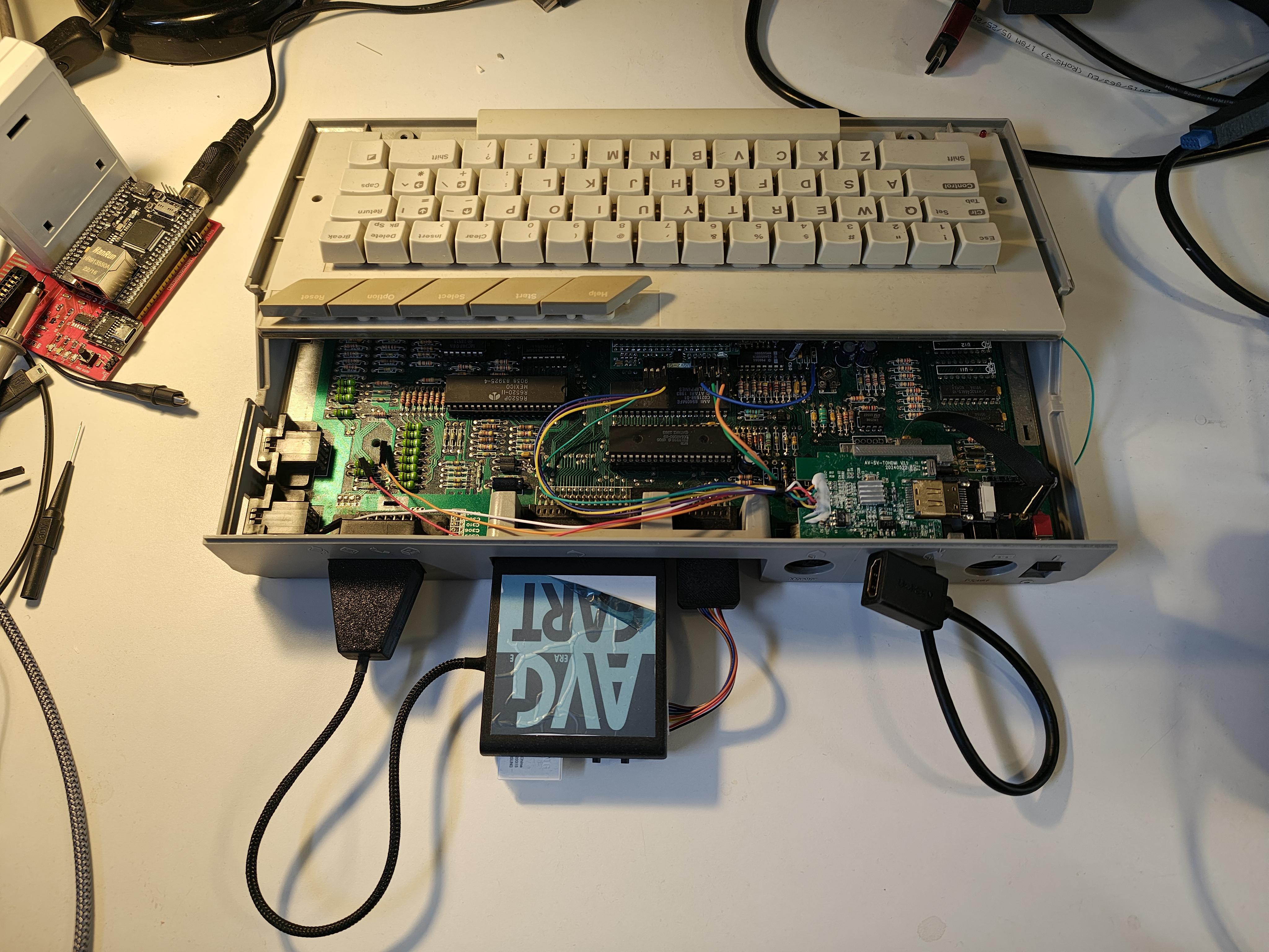

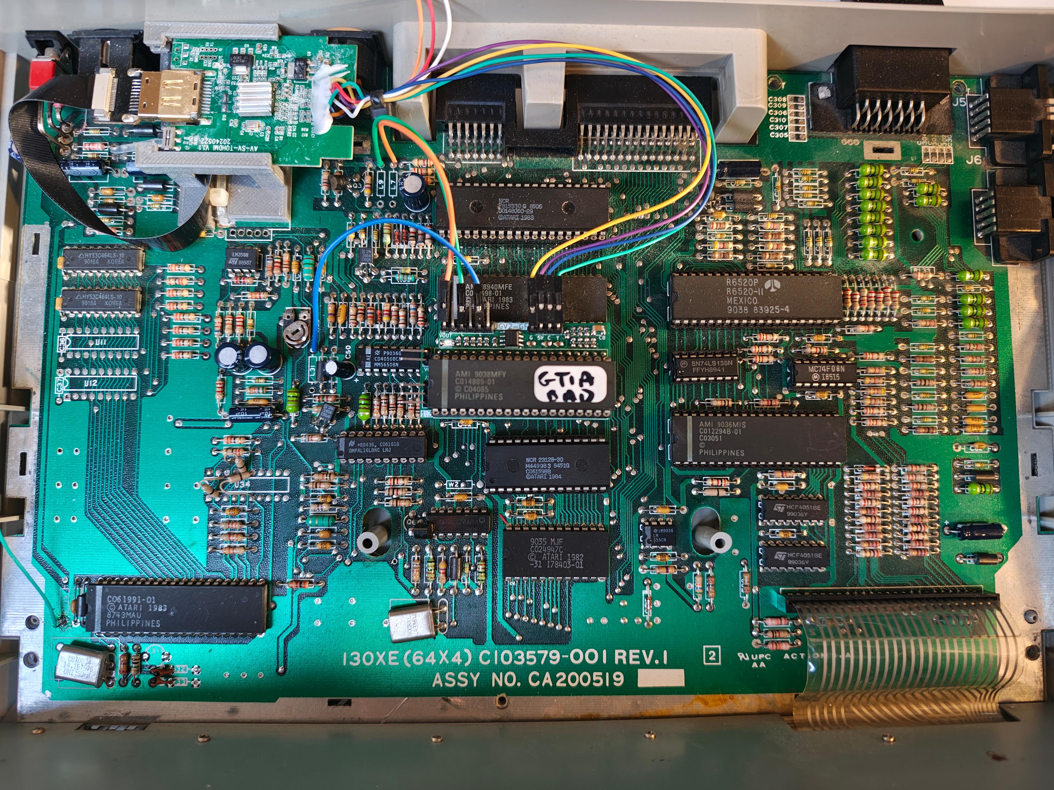

Instalacja w Atari

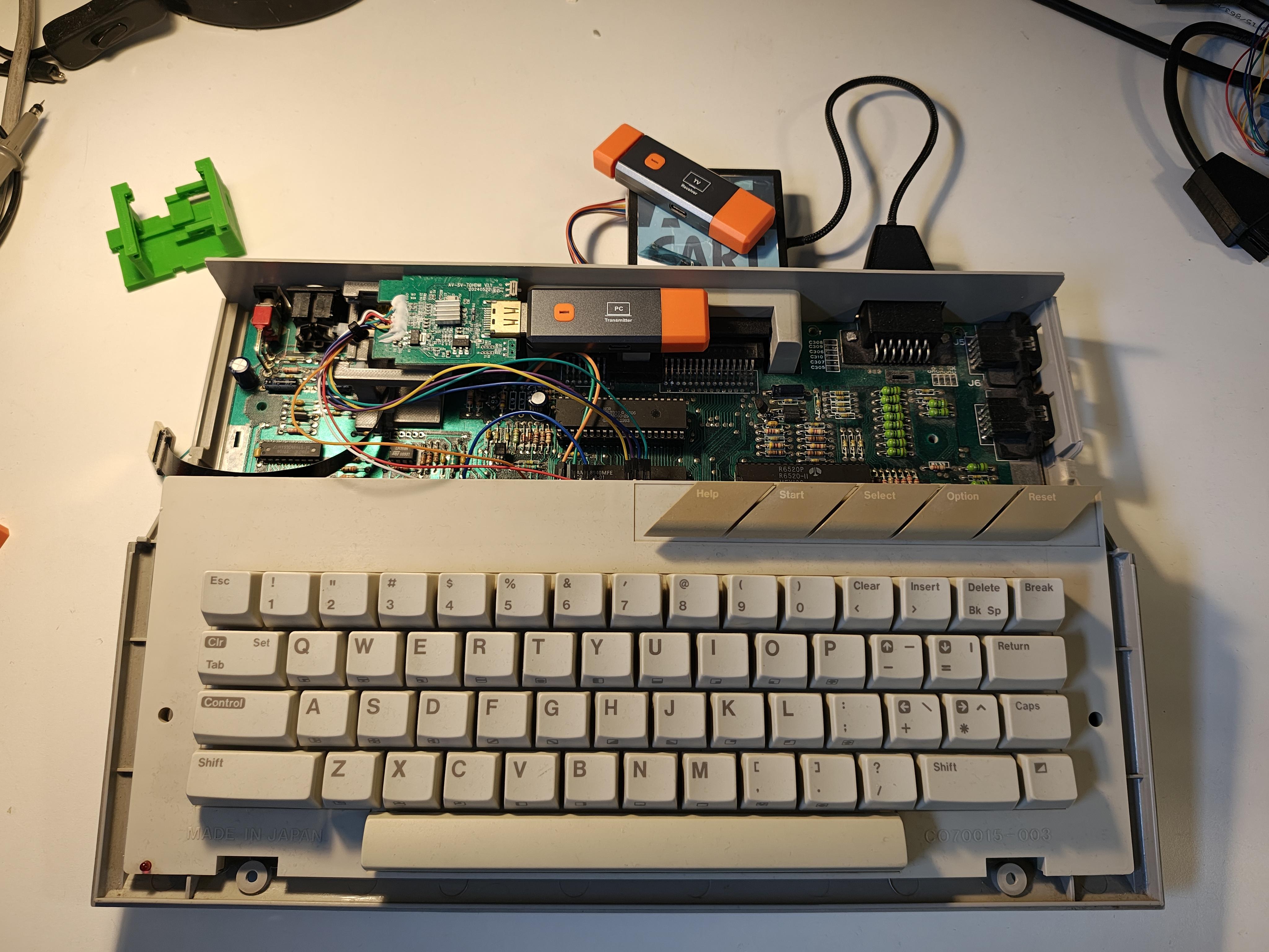

Masz dwie możliwości. Osadzasz UGV2 w podstawce po GTIA albo wlutowujesz UGV2 bezpośrednio do płyty Atari. Ja preferuję osadzenie w podstawce. Z technicznego punktu widzenie nie ma znaczenia czy UGV2 będzie w podstawce czy bezpośrednio - obraz powstaje dopiero po GTIA i jego jakość nie będzie zależeć od sposobu montażu.

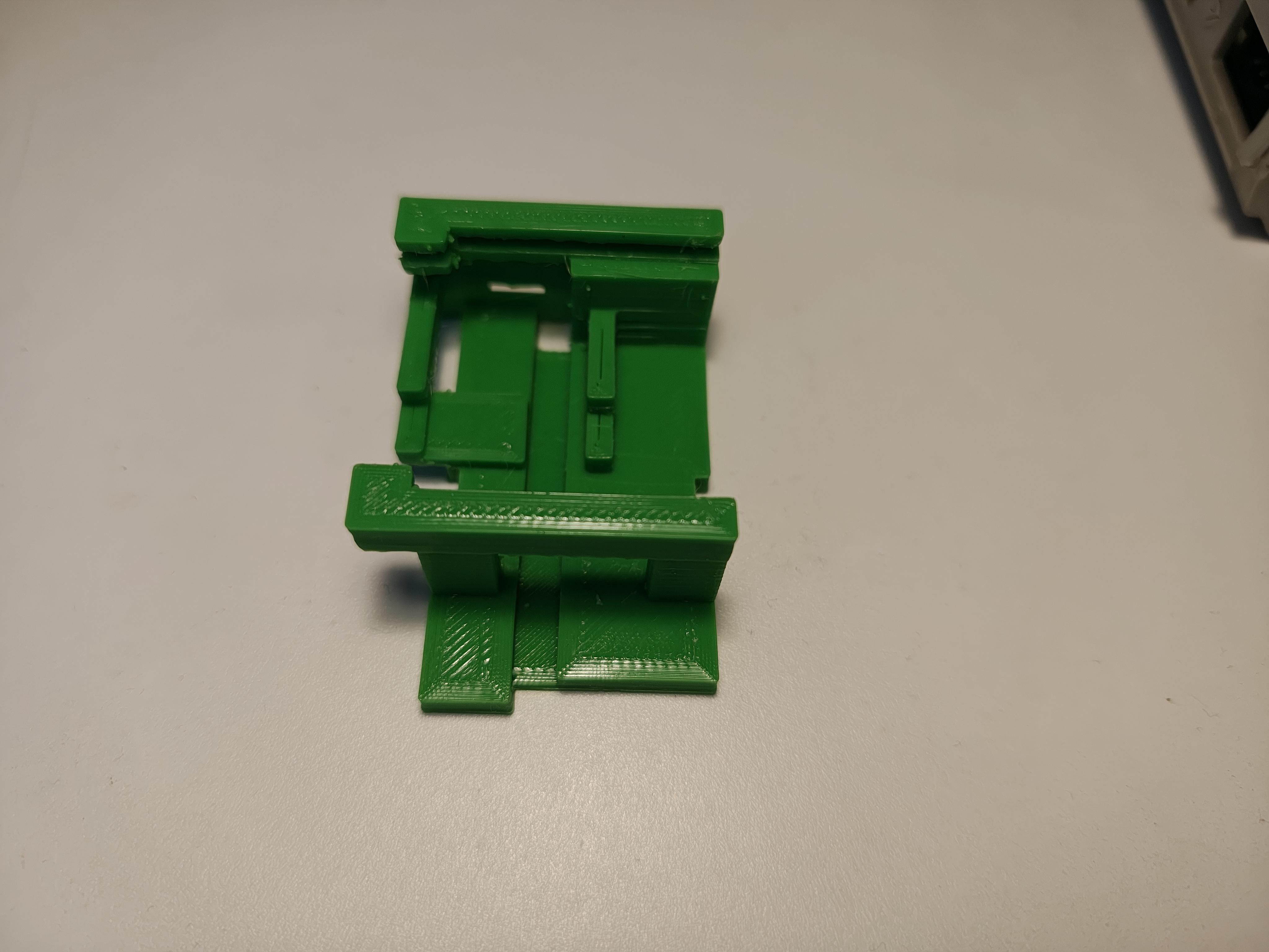

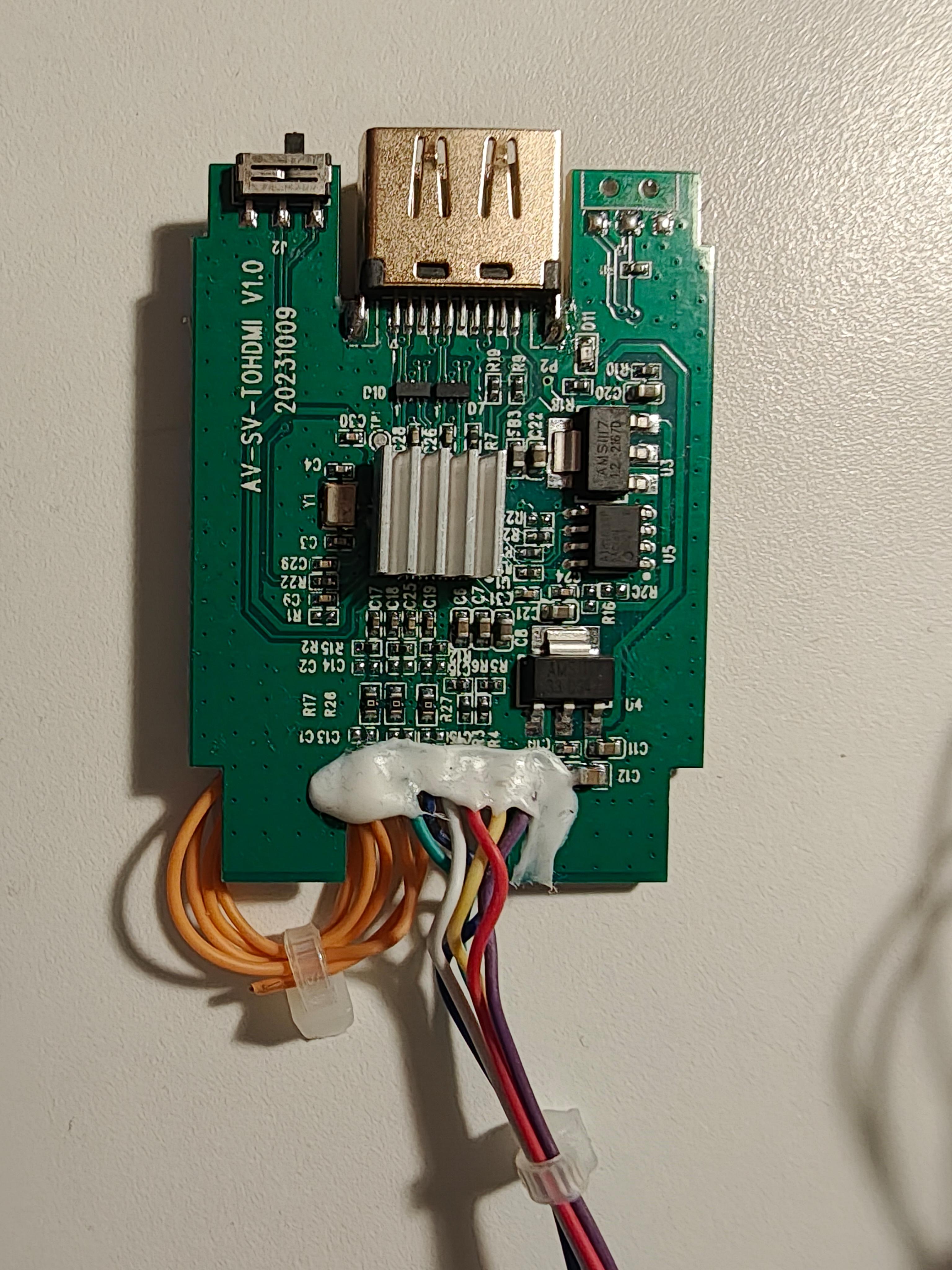

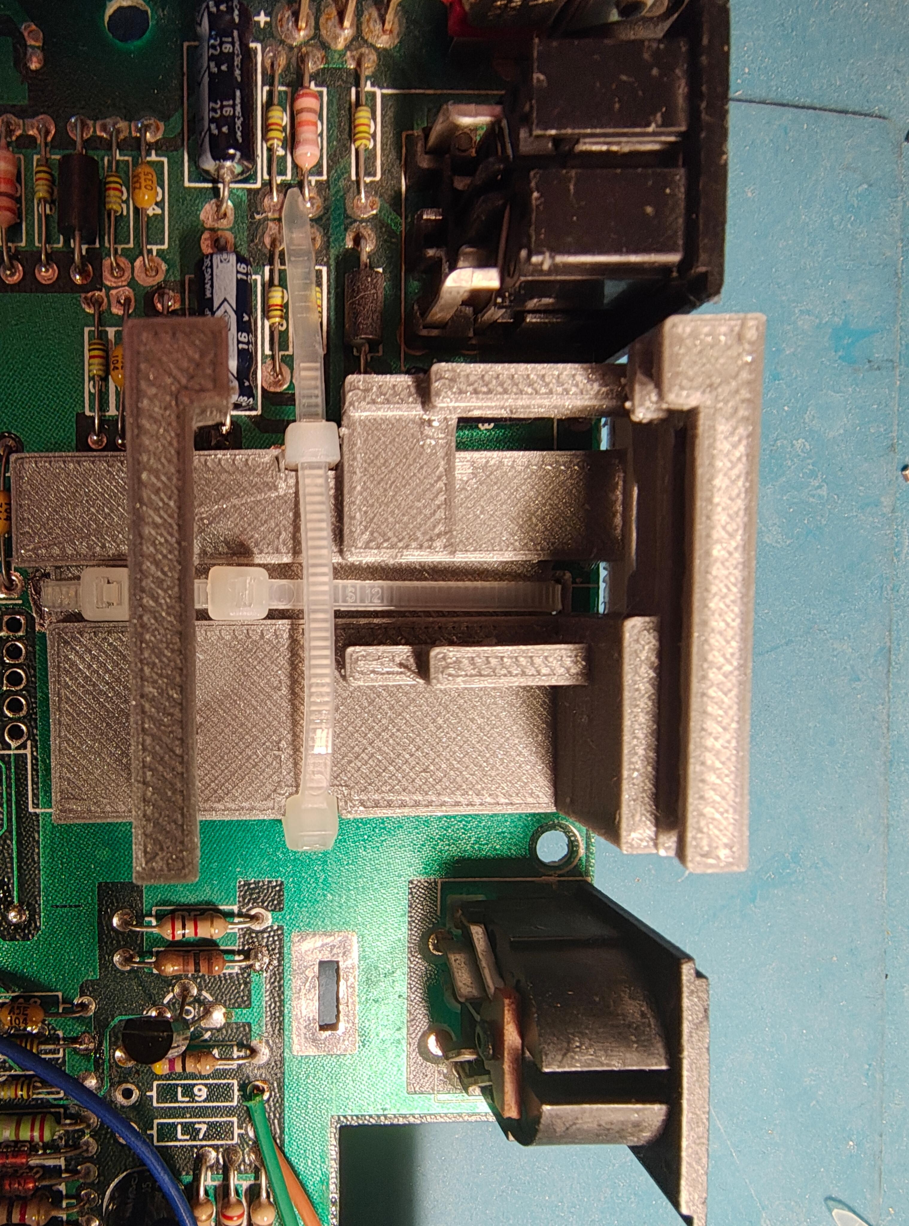

Montaż UGV2 + HDMIgrabber
Aby nasz komputerek mógł współpracować z dowolnym nowoczesnym TV czy monitorem musimy posiadać dodatkowe urządzenie - konwerter z S-VIDEO do HDMI. Jest wiele takich urządzeń lepszych i gorszych - dla mnie ważne by stosunek jakości do ceny był odpowiedni :-) Używam konwerter-scandoubler firmy Bitfunx przeznaczonego dla konsoli SNES/N64/GC:
Po wydłubaniu z aluminiowej obudowy mamy taką oto płyteczkę:
Instalujemy ją w "koszyczku" wydrukowanym w drukarce 3D (dzięki KKRYS za projekcik). Koszyczek jest tak skonstruowany, że za pomocą opasek zaciskowych możemy go scalić z płytą Atari korzystając z otworów lutowniczych po modulatorze TV:
I finalnie po włożeniu płytki grabbera:
I to by było na tyle...
Jeszcze jeden mały bonusik dla tych co nie lubią kabli... Można użyć scandoublera z transmiterem HDMI i cieszyć się Atari bez kabli. Wypadało by zrobić nowy koszyczek... KKRYS pomożesz?

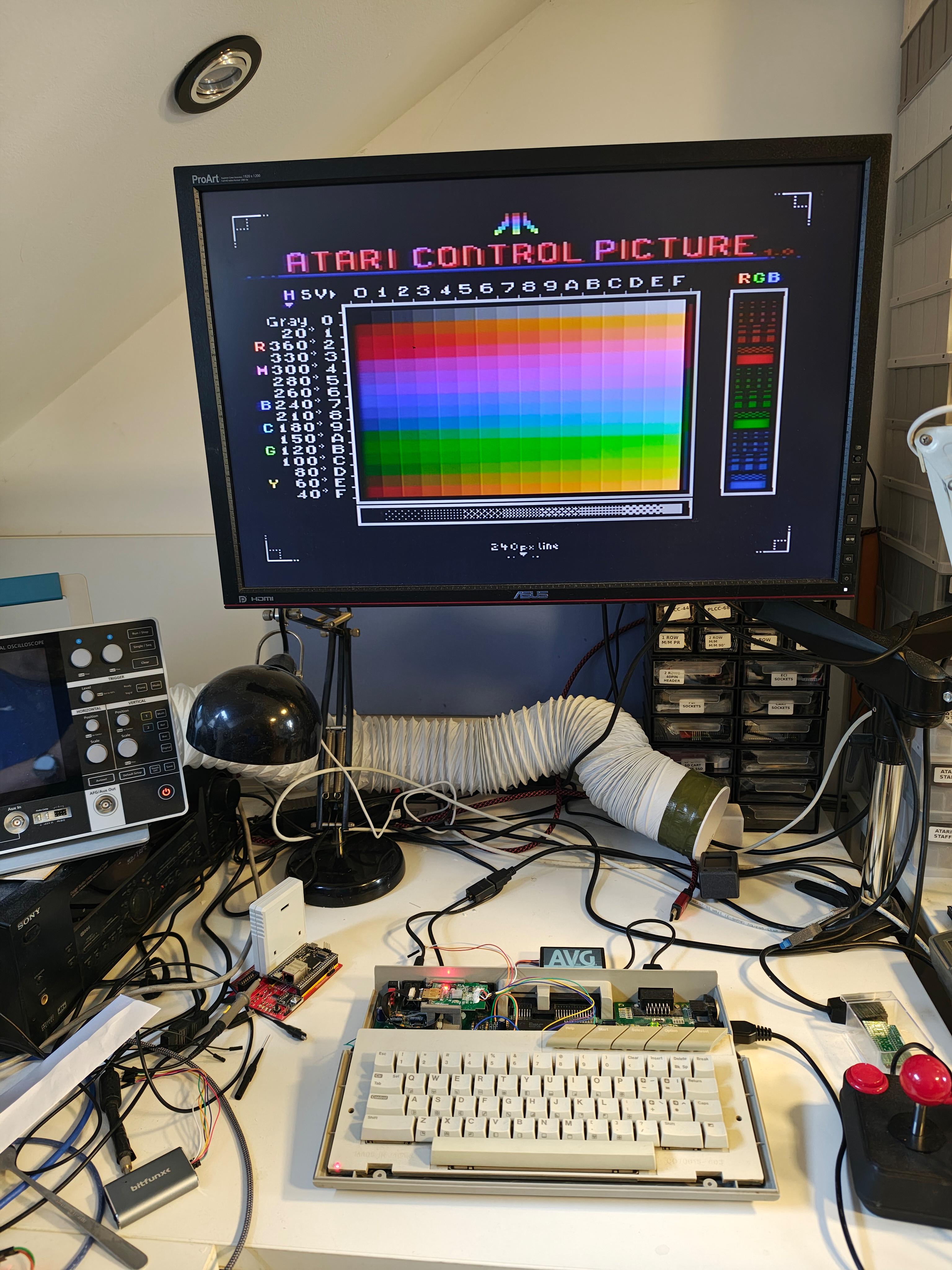

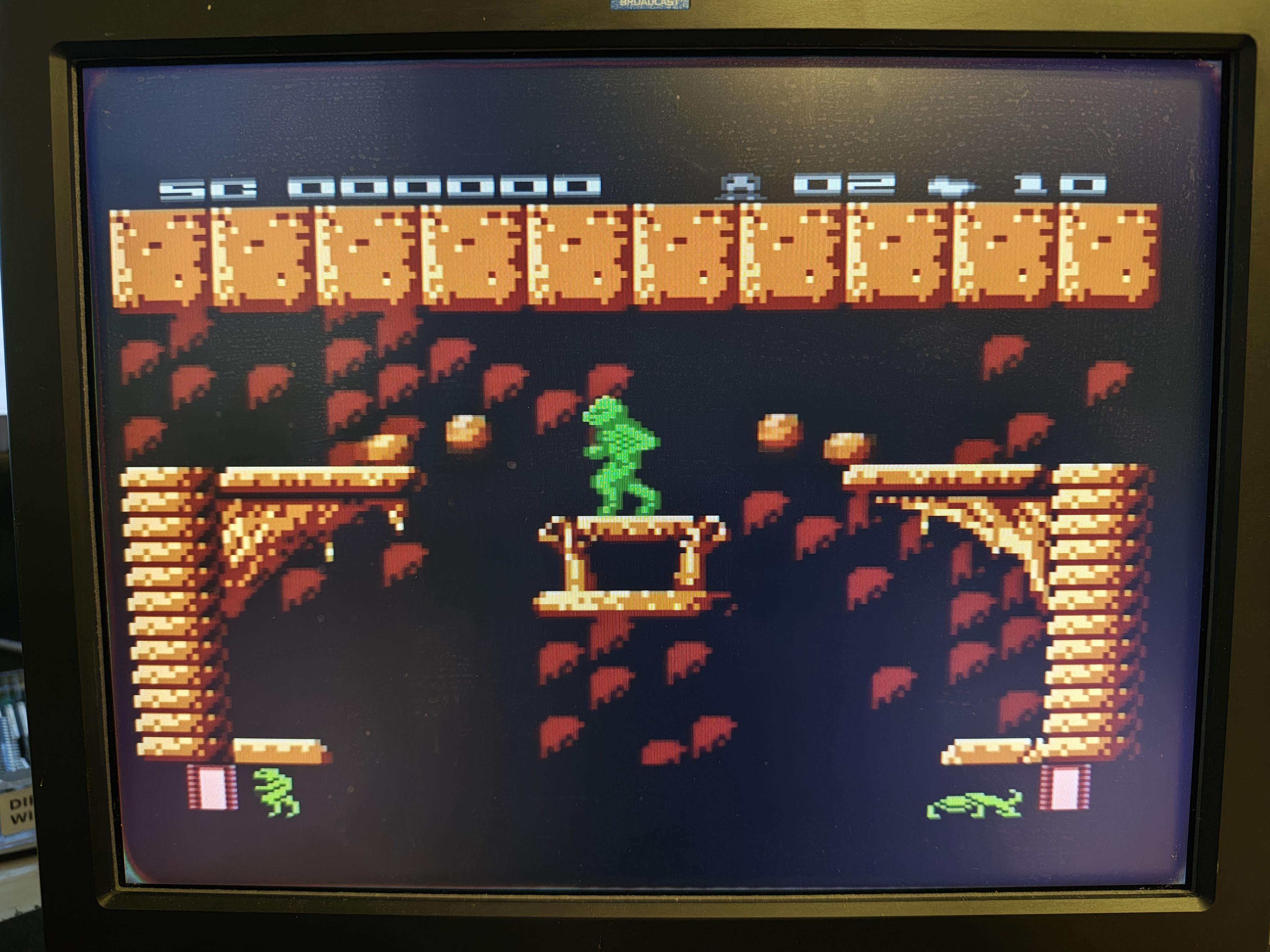

Efekt końcowy i podsumowanie
HDMI:
SVIDEO:
Moim zdaniem efekt jest bardziej niż zadowalający tym bardziej, że mamy to po HDMI! Oczywiście wiele można jeszcze zrobić.. poszukać lepszego grabbera itp ale to już pozostawiam wam :-) Ja się cieszę, że mogę pograć i popracować na tym samym monitorze do którego podłączyłem PC :-)
