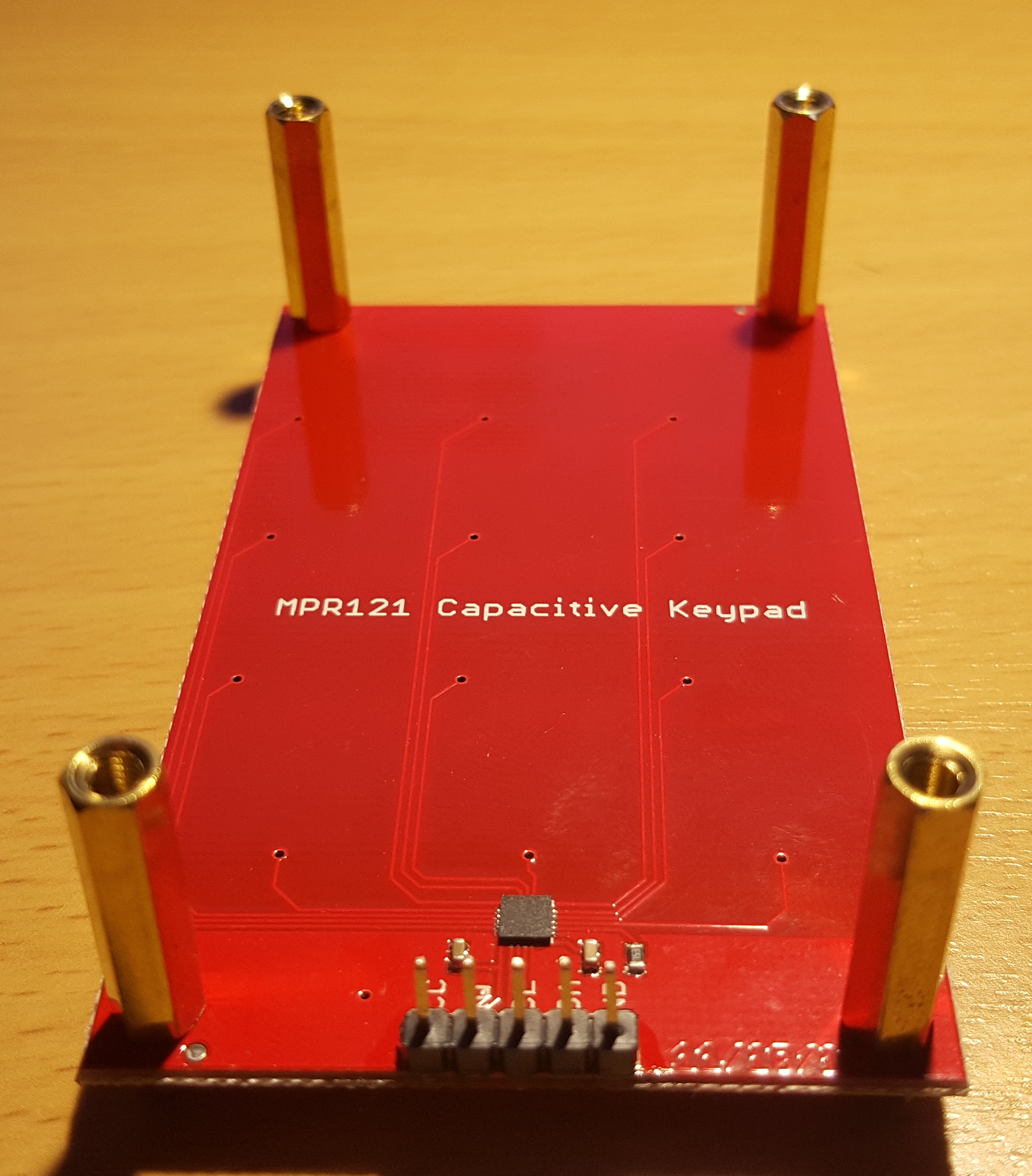

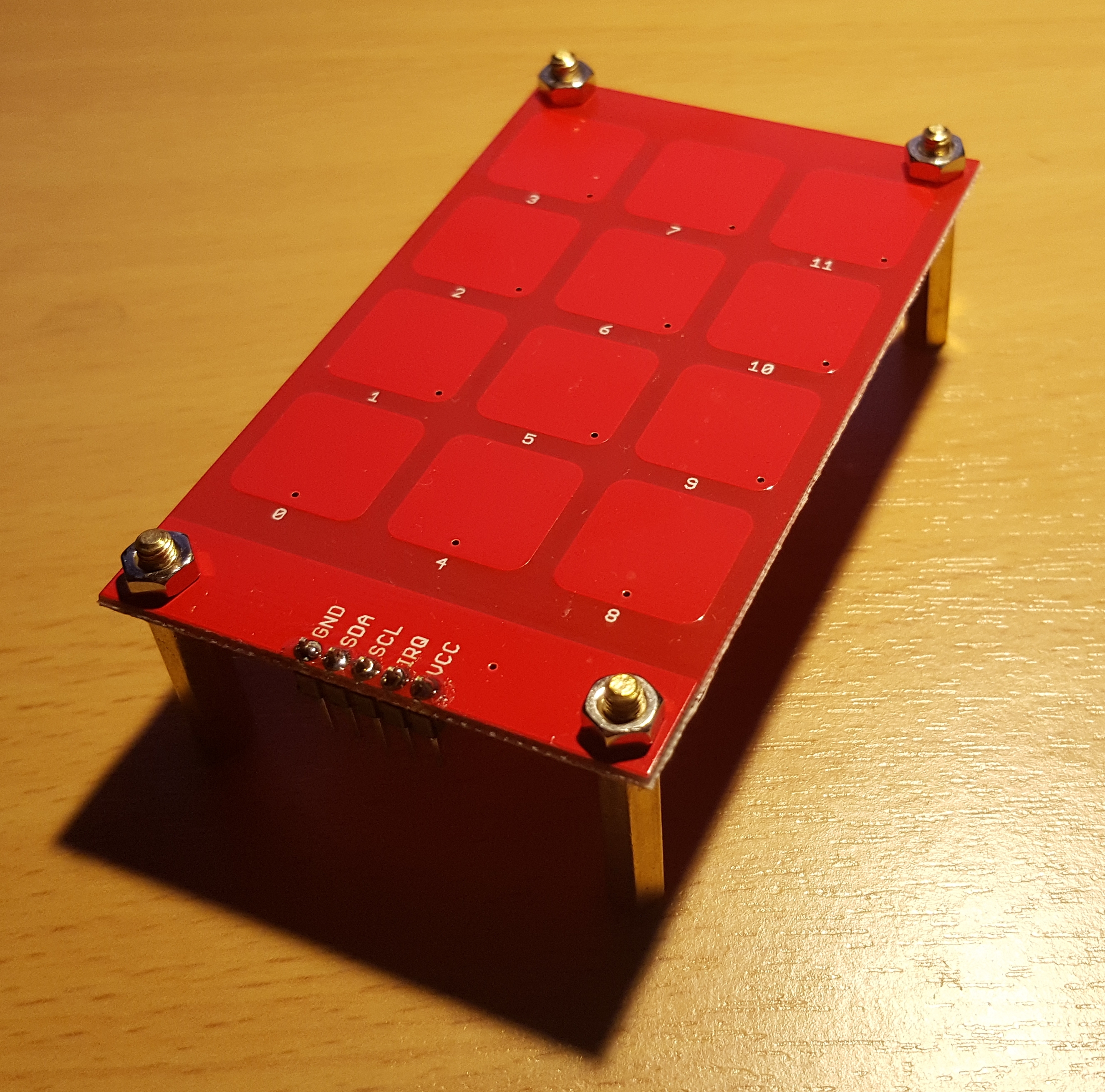

Dziś omówimy sobie moduł z układem MPR121, który realizuje obsługę 12 pojemnościowych przycisków dotykowych. Zastosowanie jest raczej oczywiste... klawiatura dotykowa ale w sieci można znaleźć przeróżne zastosowania np. instrument muzyczny zbudowany z owoców :-).
Tradycyjnie, nasz moduł z MPR121 posiada magistralę I2C i jest zasilany napięciem 3V3 bezpośrednio z naszego Cubietruck-a:

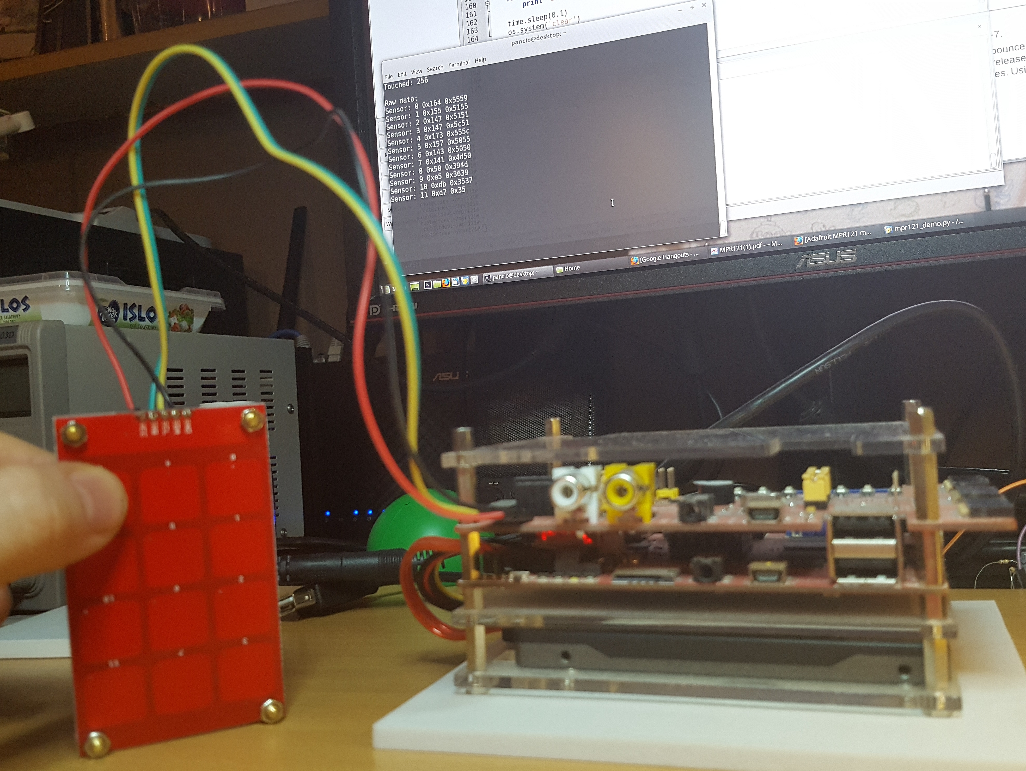

Program na początku dokonuje inicjalizacji układu MPR121, następnie w pętli przeprowadza odczyt rejestrów odpowiedzialnych za sygnalizację dotkniętego pola (lub pól), a następnie podaje wartości źródłowe, które pozwolą zorientować nam się jak czuła jest dana elektroda... czy wymagana jest kalibracja parametrów inicjalizujących etc...
Przykładowo na załączonym powyżej zdjęciu widać 'wduszony' sensor nr 8... Moduł można nabyć w cenie ok. 3,5 $.
