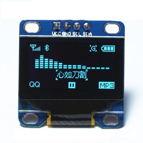

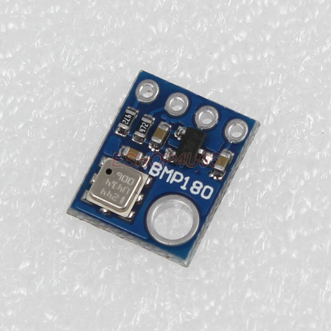

Dzisiejszy tutorial dotyczy obsługi I2C (TWI) w CB/CT. Przykładowo obsłużymy wyświetlacz OLED ze sterownikiem SSD1306 (koszt 3$ z transportem) oraz czujnik ciśnienia i temperatury BMP180 ( 2$ ).

BMP180
Pobieramy paczke (kopia w dziale: Dowload) i rozpakowujemy:
root@cubietruck:~# mkdir BMP180
root@cubietruck:~# cd BMP180
root@ctdev:~/BMP180# wget https://dl.dropboxusercontent.com/u/2379893/blogspot/blogspot-bmp085.tar
root@ctdev:~/BMP180# tar -xf blogspot-bmp085.tar
root@ctdev:~/BMP180# ls -al
total 6
drwx------  7 root root  4096 Aug 22 17:47 .
drwxr-xr-x 21 root root  4096 Jan  1  2010 ..
-rwxrwxrwx  1 root root  8231 May 21  2014 Adafruit_BMP085.py
-rwxrwxrwx  1 root root  4586 May 21  2014 Adafruit_I2C.py
-rwxrwxrwx  1 root root  1654 May 21  2014 barometer.py
-rw-r--r--  1 root root 17920 Aug 22 17:46 blogspot-bmp085.tar

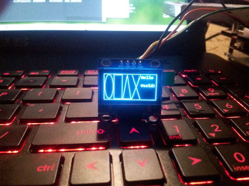

czas na pierwszy test:
root@ctdev:~/BMP180# ./barometer.py
2015-08-22 20:39:20	Temperature 26.10C	Pressure: 98616Pa	AltPressure: 100388Pa	Altitude: 228.109271m
SUKCES! Czas na wyświetlacz...
Obsługa OLED ze sterownikiem SSD1306
Pobieramy i instalujemy paczke z GitHub-a:

odpalamy i sprawdzamy działanie wyświetlacza:
root@cubietruck:~/ssd1306# python examples/demo.py

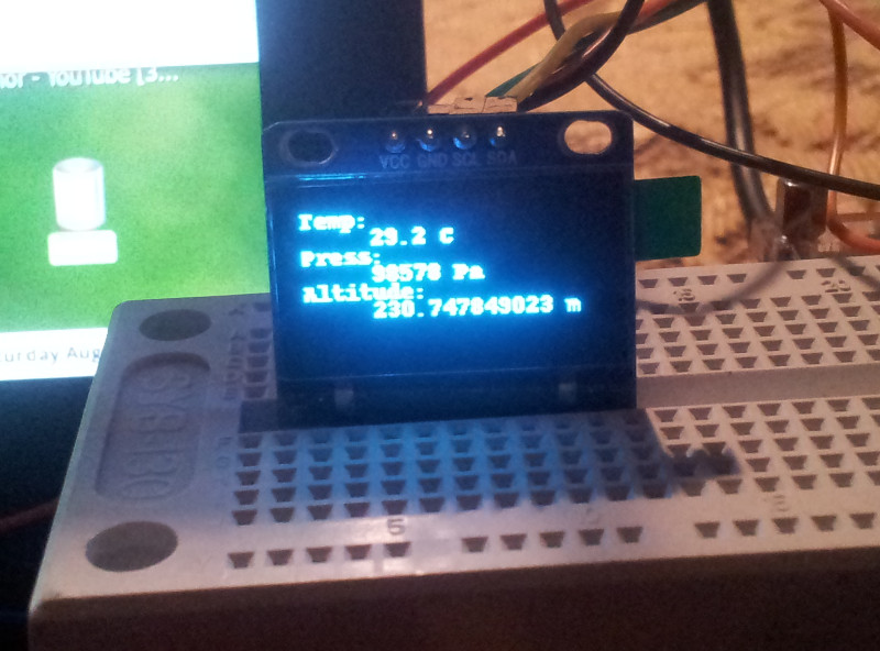

Łączymy wszystko razem
root@ctdev:~# cp BMP180/Adafruit_BMP085.py ssd1306/examples/.
root@ctdev:~# cp BMP180/Adafruit_I2C.py ssd1306/examples/.
root@ctdev:~# cd ssd1306/examples/
Tworzymy nowy plik:
root@ctdev:~/ssd1306/examples# vim temp_press.py
i wklejamy:
#!/usr/bin/env python
import os
import sys
import string
if os.name != 'posix':
    sys.exit('platform not supported')
import psutil
import datetime
from oled.device import ssd1306, sh1106
from oled.render import canvas
from PIL import ImageDraw, ImageFont
from Adafruit_BMP085 import BMP085
# Initialise the BMP085 and use STANDARD mode (default value)
# bmp = BMP085(0x77, debug=True)
bmp = BMP085(0x77)
# To specify a different operating mode, uncomment one of the following:
# bmp = BMP085(0x77, 0)  # ULTRALOWPOWER Mode
# bmp = BMP085(0x77, 1)  # STANDARD Mode
# bmp = BMP085(0x77, 2)  # HIRES Mode
bmp = BMP085(0x77, 3)  # ULTRAHIRES Mode
temp = bmp.readTemperature()
# Read the current barometric pressure level
pressure = bmp.readPressure()
# To calculate altitude based on an estimated mean sea level pressure
# (1013.25 hPa) call the function as follows, but this won't be very accurate
altitude = bmp.readAltitude()
# To specify a more accurate altitude, enter the correct mean sea level
# pressure level.  For example, if the current pressure level is 1023.50 hPa
# enter 102350 since we include two decimal places in the integer value
# altitude = bmp.readAltitude(102350)
altitute_in_cm = 15000  # 150 m in cm
altPressure = pressure / pow((1 - altitute_in_cm / float(4433000)), 5.255)
#print "Temperature: %.2f C" % temp
#print "Pressure:    %.2f hPa" % (pressure / 100.0)
#print "AltPressure: %.2f hPa" % (altPressure / 100.0)
#print "Altitude:    %.2f" % altitude
#temp_tmp1 = str(temp)
print "Temperature %.2fC\t" % temp
print temp
print "Pressure: %dPa\t" % pressure,
print "AltPressure: %dPa\t" % altPressure
print "Altitude: %fm" % altitude
# TODO: custom font bitmaps for up/down arrows
# TODO: Load histogram
def bytes2human(n):
    >>> bytes2human(10000)
    '9K'
    >>> bytes2human(100001221)
    '95M'
    symbols = ('K', 'M', 'G', 'T', 'P', 'E', 'Z', 'Y')
    prefix = {}
    for i, s in enumerate(symbols):
        prefix[s] = 1 << (i+1)*10
    for s in reversed(symbols):
        if n >= prefix[s]:
            value = int(float(n) / prefix[s])
            return '%s%s' % (value, s)
    return "%sB" % n
def temp2oled(temp):
	temp_msg = "Temp: " +str(temp) +str(" C")
	return temp_msg
def stats(oled):
    font = ImageFont.load_default()
    with canvas(oled) as draw:
        draw.text((0, 0), "Temp:", font=font, fill=255)
        draw.text((0, 8), str("     ") +str(temp) +str(" C"), font=font,fill=255)
        draw.text((0, 16), "Press:", font=font, fill=255)
        draw.text((0, 24), str("     ") +str(pressure) +str(" Pa"), font=font,fill=255)
        draw.text((0, 32), "Altitude:", font=font, fill=255)
        draw.text((0, 40), str("     ") +str(altitude) +str(" m"), font=font,fill=255)
def main():
    oled = ssd1306(port=1, address=0x3C)
    stats(oled)
if __name__ == "__main__":
    main()
a na koniec uruchamiamy....
root@ctdev:~/ssd1306/examples# python temp_press.py
... dodajemy kolejne sensory etc.. etc...
